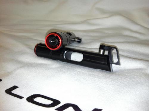

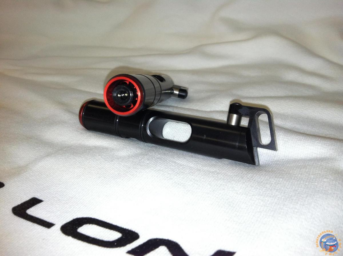

Но тезисы есть: Цена 1500 зеленых там, Убийственный дизайн, стразы и чумаданчик :)))) Он уже был, давно, он возвращается, его очень ждут ;)

Вижу морду дракона, лапу, а вот курок мне напоминает :)

Костян, может еще в никель хроме нйдешь фотку ?
Костя WL
Костя WL
  • 3 270 сообщений
32 - Обычный
Лучше купи новый болт )))
