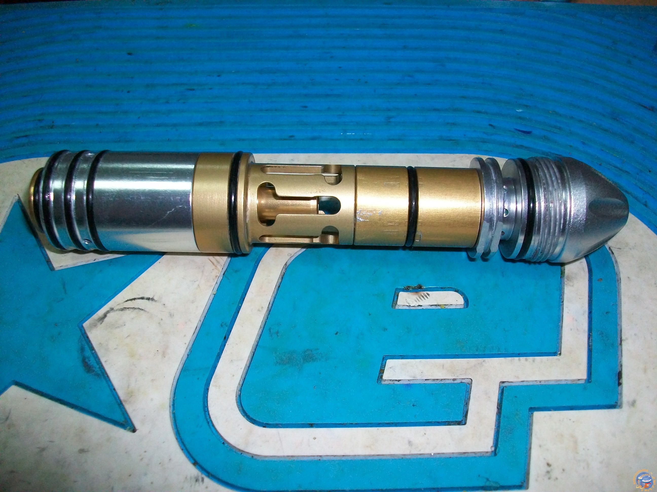

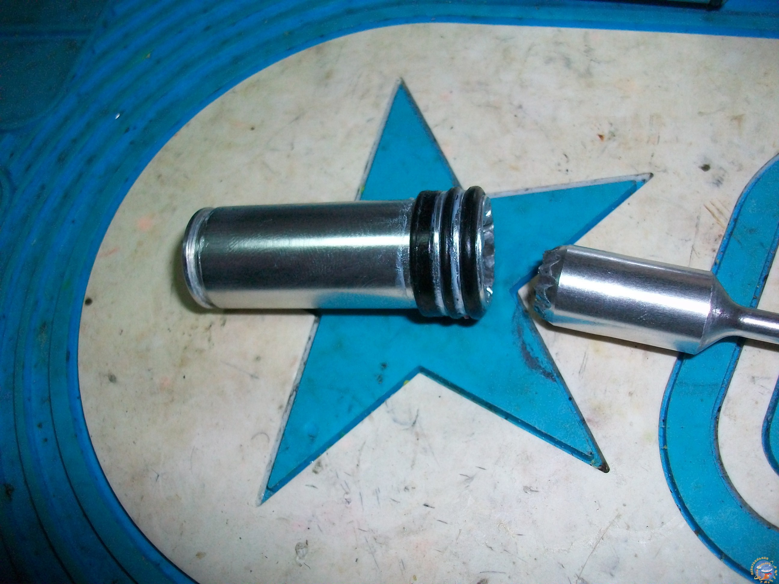

Честно говоря, маркер сыроват для серийного производства(!). Уменьшили камеру выстрела - вылезла проблема поднятия скорости без шипения в соленоиде. Соленоид выдерживает максимум 160 psi.
Камеру выстрела увеличивали методом спиливания внутренней поверхности боди. Но и этого недостаточно... При поднятии двелл до 20-22 мс скорость можно поднять. При 24-х ломает болт:
Короче, я с Кarlos решили поставить туда techT болт. Так как их пока нету, решили сколхозить из того что имеется. В качестве заготовки был взят болт тоже techT, но от ПМР10. Час, полтора работы на токарном станке и вот что получилось:
Двелл пришлось убрать до 12мс (18 в стоке)
Давление снизить до 120 psi (150 с родной болтовой). Скорость 285 (+-5) fps. Расход воздуха и кучность не было пока возможности проверить. Звук выстрела приятно изменился.
Буду работать над доработкой родной болтовой. Замена и подбор орингов до фонаря. Идеи есть.
Думаю, что болт накернился именно по причине кулибничества, так что не стоит делать скорополительных выводов, если не в состоянии справиться с возникшими проблемами.
На фотографии сломанного болта заметно, что задний бампер распух или не того размера, он явно стал дублером болтсейла, похоже в этом корень зла и зарыт, так что непонятно, как и кто подбирал прокладки.
Ну, ну.. :) имхо Рефлексы это лотерея. Пожуем - увидим.
пс. Оринги подбирал кстати не я. Какое это уже имеет значение?
Сообщение отредактировал Aleks: 24 Март 2011 - 20:44:23
Саня, ты позиционируешь себя, как техника, достаточно активен в разных темах, даешь советы, к тебе прислушиваются. Вот скажи мне, нахрена делать скорополительные выводы в том, в чем ты не разобрался, народ же читает и делает выводы..... Из твоего поста следует, что ты долго старался, но маркер дерьмо, сырой. А как оказывается, прокладки подбирал не ты, а делаешь выводы ты..... Уже который раз замечаю. Просьба, не делай выводов там, где сам все не проверил и не попробовал.
PS Все прекрасно работает на 18 двелле, ничего не сифонит, скорость нормальная.
