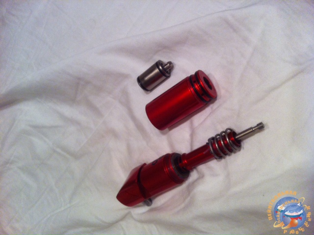

Уважаемы специалисты по Victory, подскажите, в приложенной фотке болт supercharged или нет?

Ес!!!
