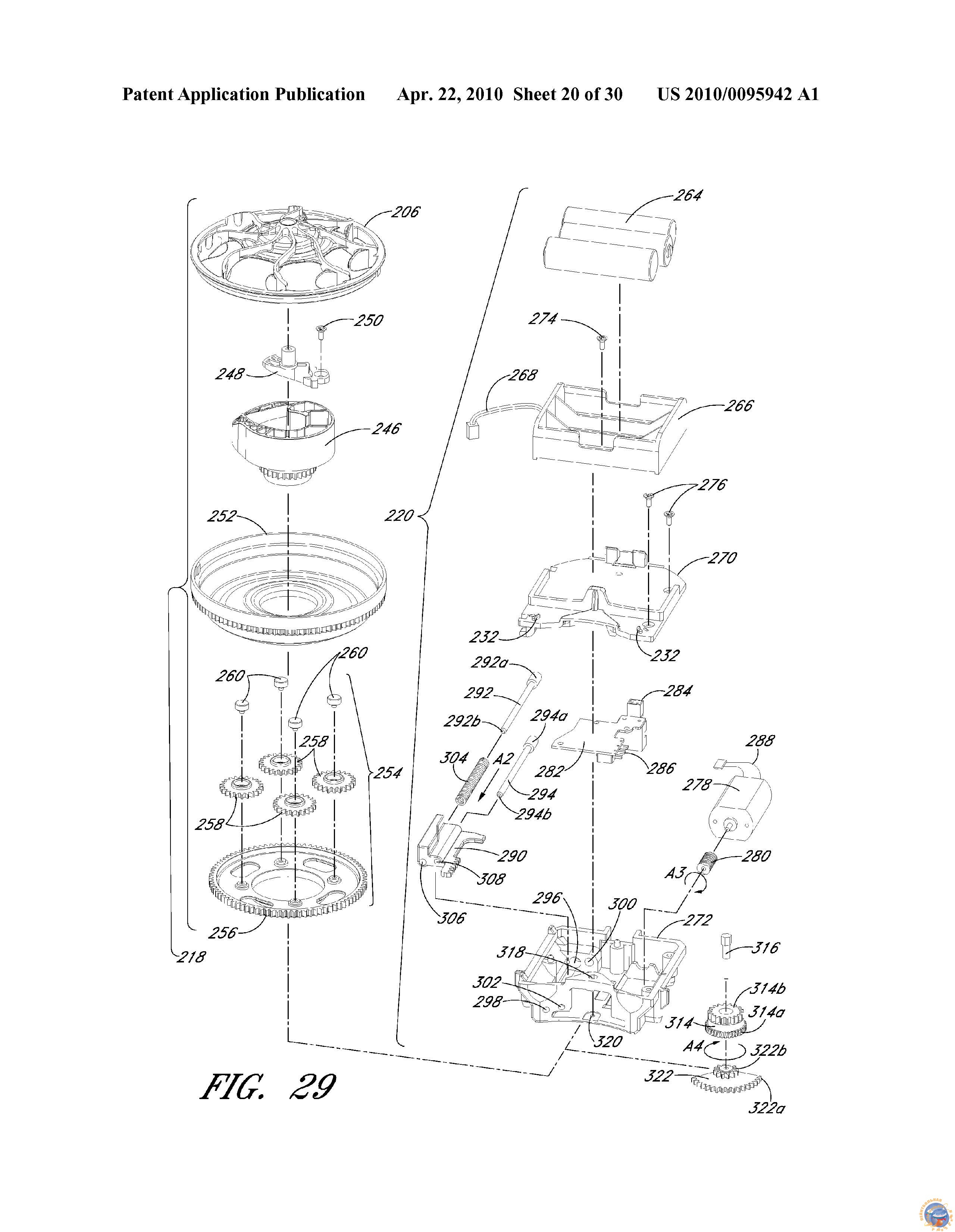

От шума избавлялся в новом роторе так:
разобрал,
удалил облой и заусенцы с шестерен (обычно нет их там но у меня были),
смазал температуроустойчивой густой силиконовой смазкой для фонарей шестерни и все вращающиеся детали.
Если ротор с крышкой и в аббатовском чехле его пости не слышно становится.
Через коробку шаров можно разобрать и аккуратно удалить излишки смазки, будет таковые имеются.
За год использования он тонул и играл под дождем, полет отличный, разбираю раз в месяц, удаляю грязь-пыль и если надо смазываю.
Самый тихий из роторов получился.

моему ротору около 2,5 года, возникли недавно 2 проблемы, 1 - закусывал и после этого плохо подавал, 2 - клинил намертво шары, антиджем не работал при этом. 1 проблема решилась пайкой платы, у нас это распространенная процедура. Причину заклинивания я связываю с  тем что 2 шурупа фиксирующие защелки которые фиксируют внутренности фидера со временем неплотно фиксировали вращающиеся детали. Вчера закрутил 4 шурупа внутри ротора (2 спереди, 2 в середине), треск при перевертывании работающего ротора пропал.

Ротор безбожно закусывает шары. В каждом фидере застревает минимум один шар. Закусывает между чёрными лопастями и красной улиткой.
Пробовал менять батарейки на новые- не помогло.
Пробовал полностью разбирать, ничего отличного от других роторов не увидел.
Пробовал запускать на 2-х батарейках закусывает немного реже.
Пробовал менять улитку на ту что с плавником- всеравно закусывает.
Фидер покупал бу. Шары закусывает как прокатные так и турнирные(прошар).
Что делать? Куда смотреть?

а если наоборот пружину поджатия сильней накрутить?

винт 292а , крутить не больше оборота вроде, а то начнет  еще колоть шары...

Попробовал разные положения пружины. От полностью зажатой до почти выкрученной. Разницы не заметил.
Погонял фидер пару часов, закусывает иногда несколько шаров за одну заправку, а иногда несколько фидеров подаёт без проблем. После того как закусило нужно либо стукнуть по фидеру либо дернуть плавник снизу- как правило срабытавает.
Может быть есть ещё варианты?

Есть подозрение что дело вовсе не в зажатии шаров, а в плате, проверь:
http://www.pbonline....=29958&p=572200
Диагностика что проблема именно в этом:
  1. Установить новые батарейки
  2. Включить пустой ротор
  3. Тормозить рукой сверху крыльчатку до полной остановки и отпускать
Характерное поведение - крутится сначала хорошо и с усилием, потом слабее и слабее, через несколько секунд совсем еле-еле вплоть до того что вообще не стартует.
#700
по пружине ...максимум ДВА оборота в одну из сторон .
а так похоже что приплыл мотор и плата ......если фидер был с улиткой первой версии то ему точно лет 6 уже .
