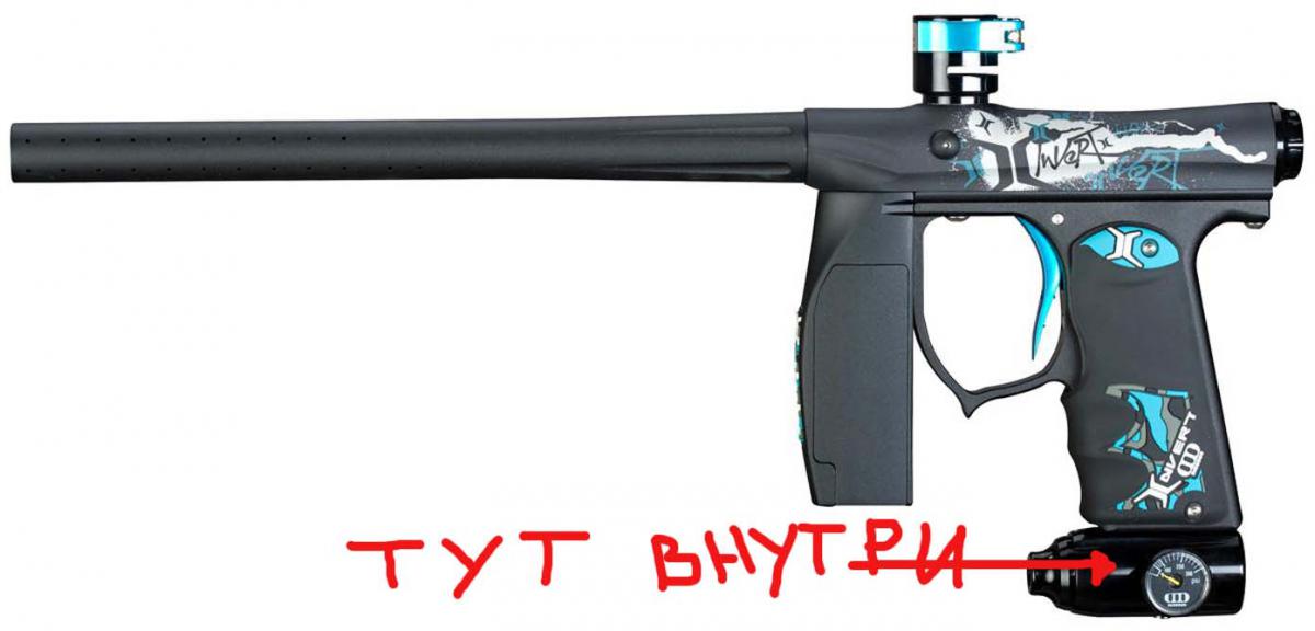

У сокомандника миник защипел при подачи воздуха, что то можно с этим сделать?
#674
CAM_TAKOU
CAM_TAKOU
  • 608 сообщений
116 - Очень хороший
Резинка на баллоне целая?
#675
max1048
max1048
  • 42 сообщений
целая
два разных баллона пробовали
поможет, посмотри
