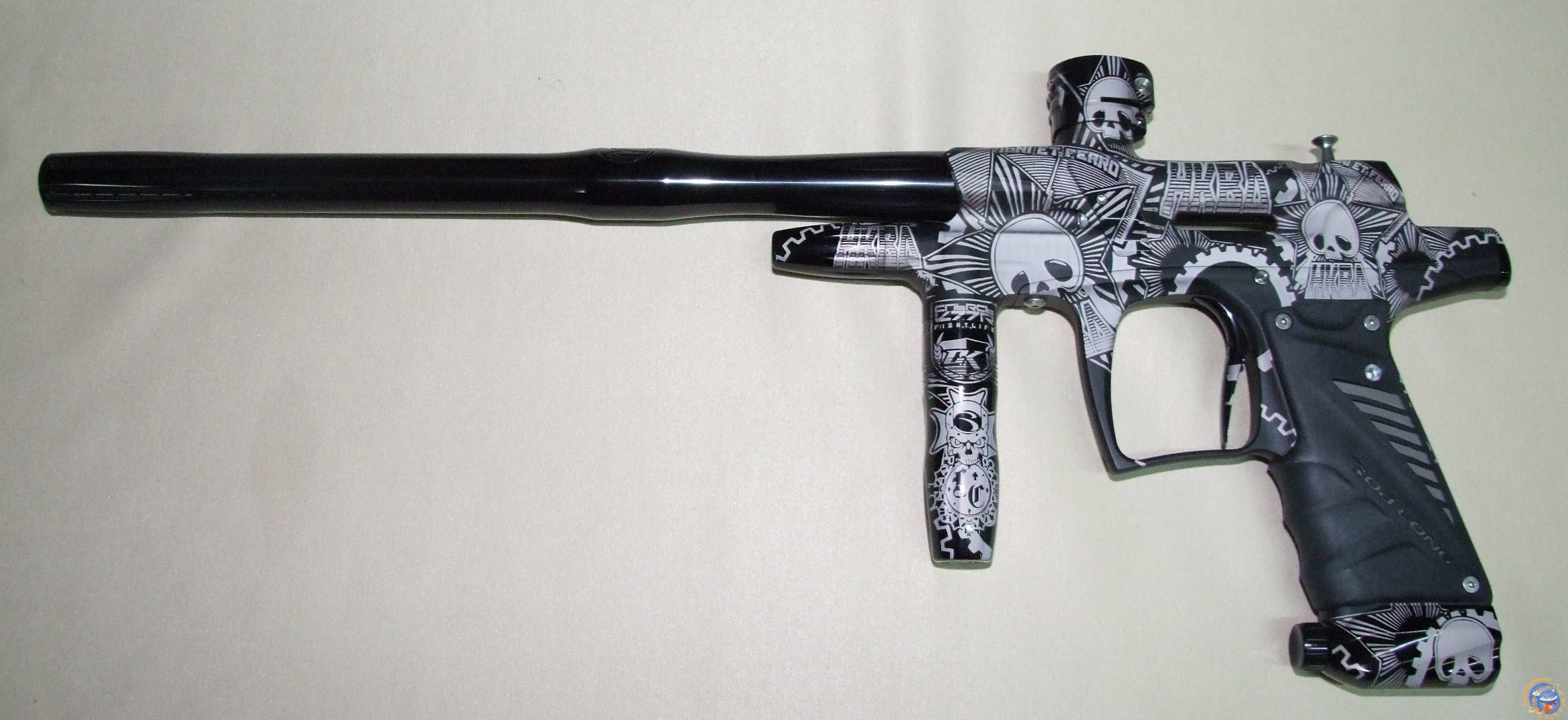

#679
Плачте фетишисты:
Вот так бывает, если не тащить пушки с АНСа
#680
