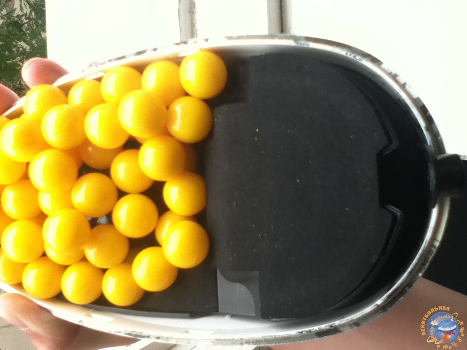

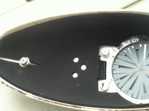

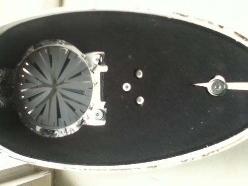

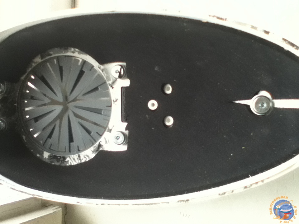

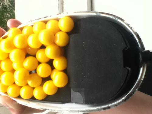

значит фотки.
еще раз фидер НОВЫЙ
клеил НЕ человек
может спец заказ какой был от дая или на других не даевских мощностях но не человек.
#628
То что новый (не стреляный)  вполне допускаю. Все остальное - под сомнением. Скорее всего мог быть в магазине выставочным образцом. И как определил, что клеил не человек? Как раз судя по фоткам я  сказал бы обратное :drinks:

судя по болтам, которыми крепится верхняя стрелка к крышке, сам фидер из первых партий - то есть он мог быть неюзан, но он очень не новый фактически. Ему года 3-4.
#630
Согласен насчет болтов, но раскраска корпуса говорит, что это всетаки не совсем первая партия, хотя и одна из первых разноцветных. Первые были все черные и отличались только колор-китами. На самых первых роторах пружинка подкидной площадки еще не фиксировалась сбоку квадратиком из  резины. Отчего пружинка часто соскакивала, проваливалась внутрь, колола шары и вылетала в неизвестном направлении :) Также у центрального вращаюшегося податчика (который красный) еще небыло "акульего хвоста", а на батарейном блоке небыло липучки фиксирующей батарейки  :drinks:

Я сказал про когда был куплен а на фото ему год уже и резинка кое где по уголкам потрепалась.. А проклеин был каждый уголочек каждый маленький треуголничик вокруг ротора. Почему не человек потому что тактровно вырезать и тактровно и равномерно приклеить он не мог

Приклей тысячи 2-3 резинок и будешь не хуже робота это делать. Вырезаются они по шаблонам, естесственно машинами, но клеются ручками ИМХО.

Без формовок так не приклеишь. А при наличии 2000 штук лекал и прочего екипмента говорит пусть не о официальной но какой никакой заготовке подготовке...
Вообщем меня интересовало единичный это случай (партия) или на постояной основе так будет от дая или ансгира например... Понял от вас что на тенденцию не похоже..
А кстати если раскол в фидере или засыпал расколатый шар из тубы то с резинкой лучше чем без нее правда места и так мало в роторе
...вот потому и играю с увеличенной верхней частью :drinks:
А про набор ансгировский уже выше писал. Там действительно все уже по лекалам вырезанное лежало и криво приклеить сложно было. Меня в том наборе больше запасные моторчики заинтриговали, но мы с Бейбом так до конца в них и не разобрались :dirol:  Хотя нашлись на форуме люди которые смогли к этим девайсам приложить руки под правильным углом :drinks:
