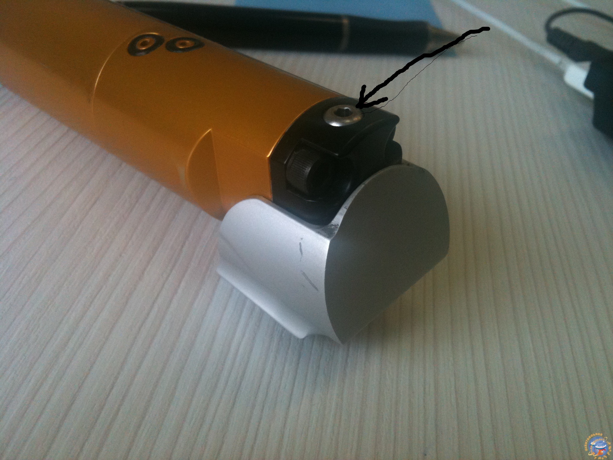

для подклейки магнитика нужен 1 ключ, дюймовый, выкручивается штырь, который фиксирует болтовую в корпусе.
Этот? Или полностью болтовую разбирать надо чтобы его увидеть?
Вопрос снят - уже разобрался ;)
#609
Этот.
PS. Ведь написал же русским языком 1 винт, перед глазами узел, в интернете инструкция с фотографиями, там кстати все есть, английского знать для этого не надо. Вот зачем 10 раз переспрашивать?

Сегодня как раз магнит приклеивал. В процессе родной ускакал в неизвестном направлении. Не нашел. Идеально подошел магнитик от ионовского лопнувшего ранее триггера. Клеил циакрилом.
Пс. магнитик потом уже нашел. :) Но ионовский уже выколупать было просто нереально.

акуратно засверливаемся сверху очень мелким сверлом и видавливаем не той стороной приклеений магнитик, если ктото всетаки перепутал полярность имеется в виду

цианоакрилат берётся нагревом или вымачиванием в ацетоне......или кипячением.....

не надо ничего сверлить, зачем портить хорошую вещь, даже маленьким отверстием, магнит прекрасно разрушается и вытаскивается.

это если запасной есть то да разрушается

А если он там вклеен "намертво", то от удара через такую дырочку - он что, не разрушится??? Еще как... Так что - те же яйца, с видом в профиль... Лучше разрушить без продылывания отверстиев.
раз дал такой совет значит уже сам попробовал, не имею привычки советовать что-то услышанное от других, магнит тот цел и новый не понадобился.

Клеил циакрилом.
Хм... момент не возмет? :shok:
#619
любой суперклей берет, без проблем.

Я лично клеил так, чтобы случайно не перепутать полюс магита. Примагнитил выпавший магнит к оставшемуся на месте. Намазал клеем посадочное отверстие и резко вставил крышку болтовой на свое место. Магниты выпадают из разных мест. Или сверху или снизу. Статистика 50/50.
