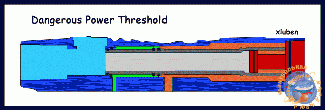

поищи анимированную схему работы маркера GEO и все станет ясно, схема работы у них идентична
1. там болт составной, аля телескоп. а у Г3- монолит.
2. анимация быстрая, не успеваю просечь, а паузы нет....))))
"Скорость. Маневр. Огонь." (с) А.Покрышкин
BALaMUT
BALaMUT
  • 128 сообщений
болт у GEO и G3 идентичны абсолютно, нет там никакого телескопа.
как бы проще объяснить, болт во взведенном состоянии (в заднем положении) поддерживается давлением спереди болта, при нажатии на тригер это давление сбрасывается через соленоид и болт движется вперед за счет давления в камере выстрела. ну как то так, более понятно и подробно было где то написано, почитай ветки про эти маркеры
Папик
Папик
  • 67 сообщений
... болт во взведенном состоянии (в заднем положении) поддерживается давлением спереди болта...
да ну?!!! либо опечатка, либо ты сам слабо представляешь о чём говоришь....вот сделал я выстрел и решил почесать за ухом. шар улетел.....давление рассосалось, стало атмосферным....я всё ухо чешу, на тригер не нажимаю....откуда нафиг взялось ДАВЛЕНИЕ СПЕРЕДИ болта?!!!!! там щаз очередной шар лежит, ждет своей участи.....
BALaMUT
BALaMUT
  • 128 сообщений
я представляю о чем я говорю. в боди маркера (обычный G3) есть оринг, вот давление (воздух) подается между ним и самым большим орингом на болте, так понятно?
цикл выстрела таков - открывается клапан и идет стравливание воздуха из этой камеры на время dwell на которое у вас настроен маркер. доходит до крайнего положения и болт проходит блокирующий оринг в камере выстрела (выходит из грибка жопки, если так понятней). Затем воздух одновременно поступает в камеру взвода и камеру выстрела, но т.к. площади болта на которые воздух давит в это время разные, болт движется в заднее положение и поддерживается в таком положении давлением в камере взвода. если не прав, техники поправят. :rtfm:

теперь всё понятно. :ok: просто на схеме в мануале к Г3 передний канал не показан и давление оказывается и на средней части болта в оринги давит, а я думал, что оно только вокруг широкой части болта. спасибо за понимание и терпение.... :wink:
