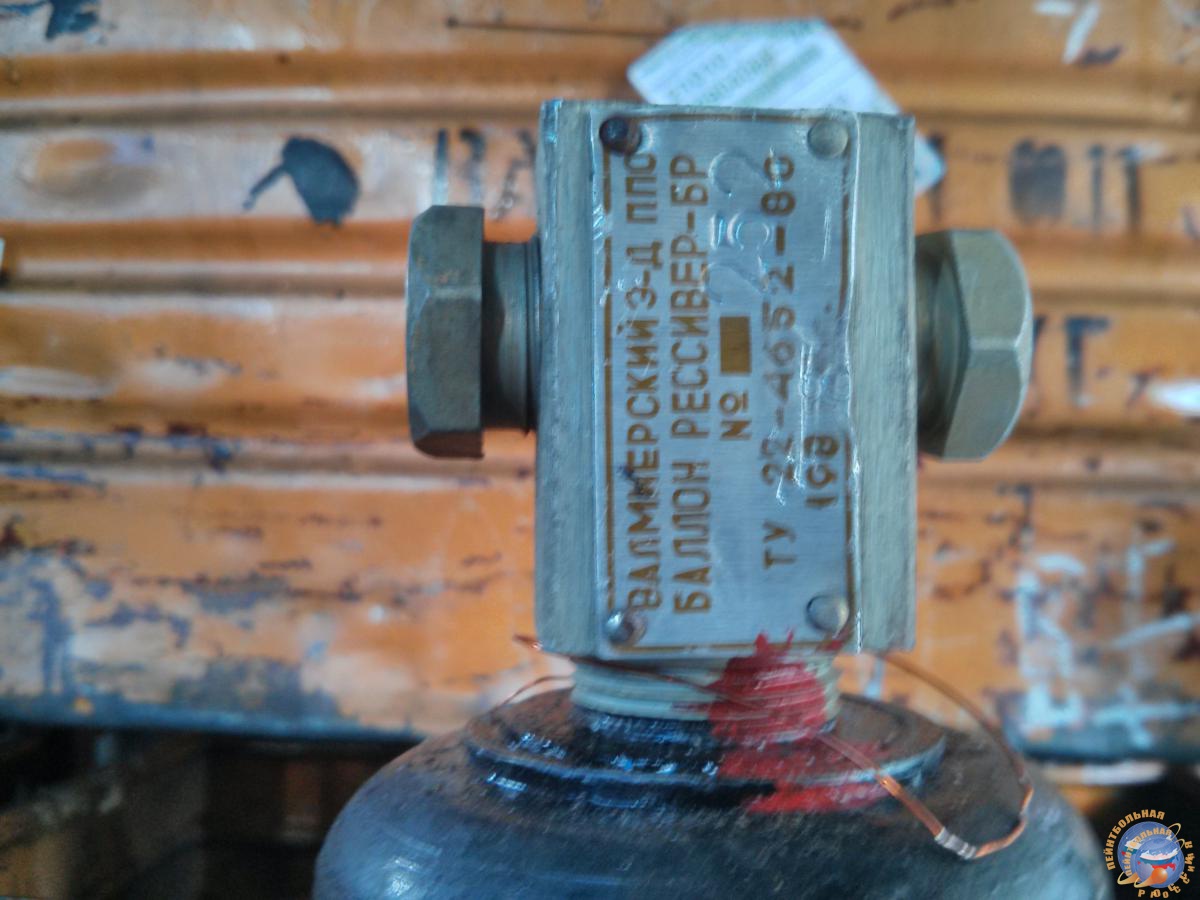

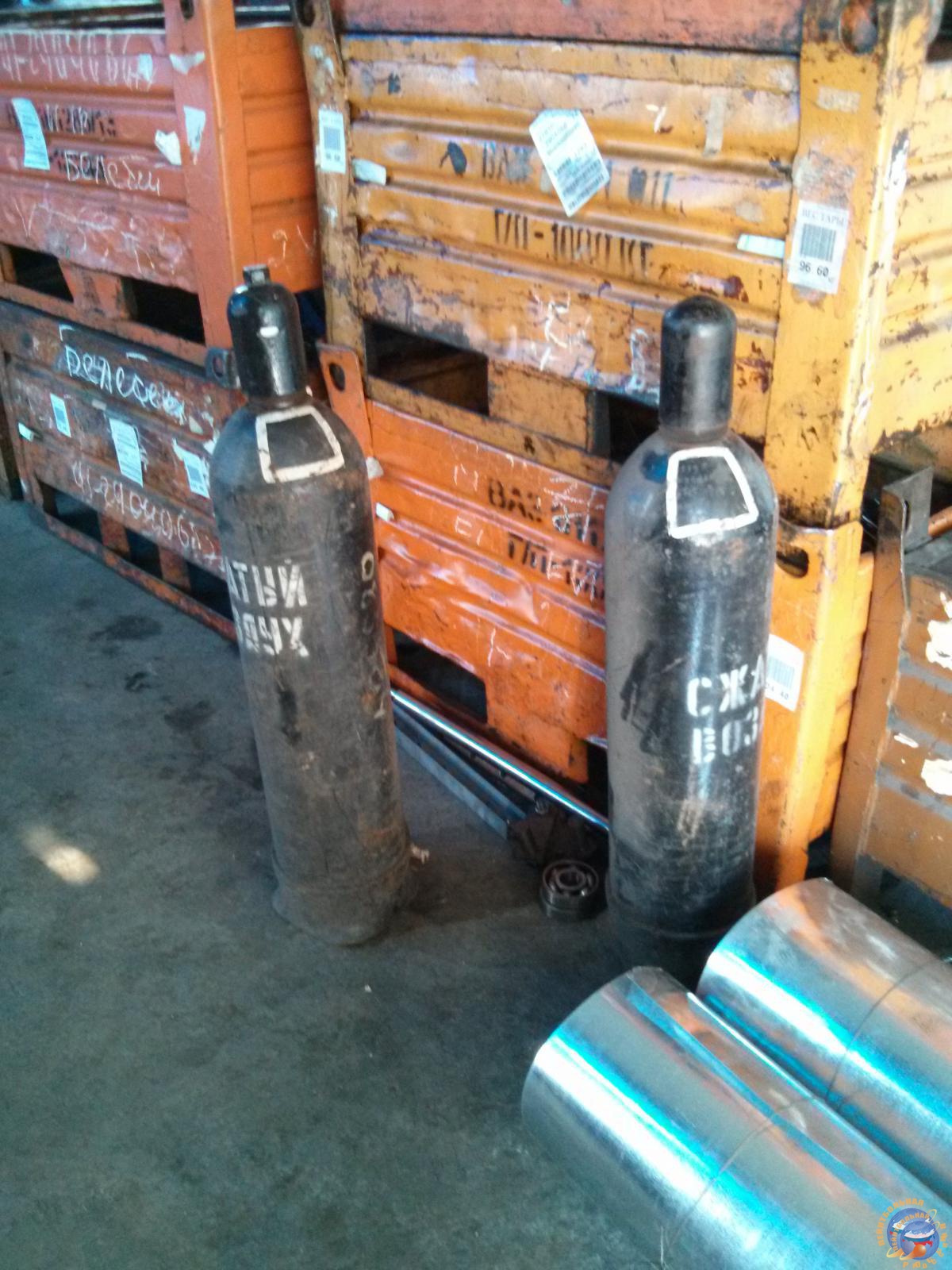

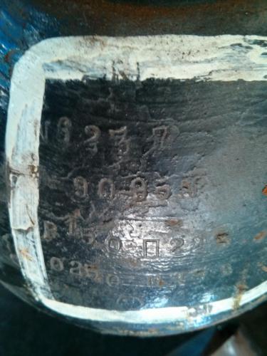

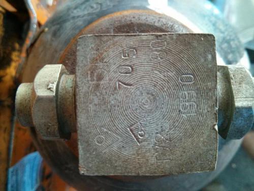

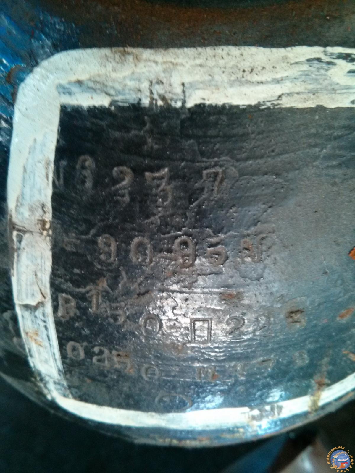

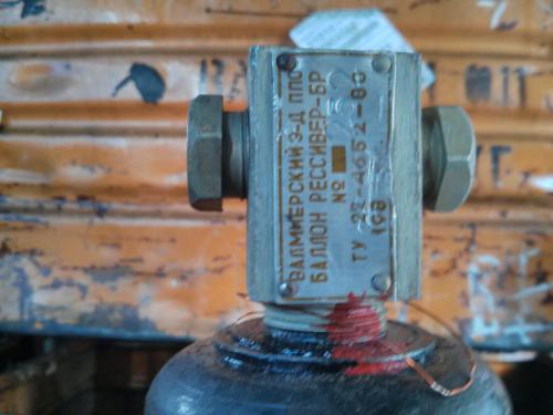

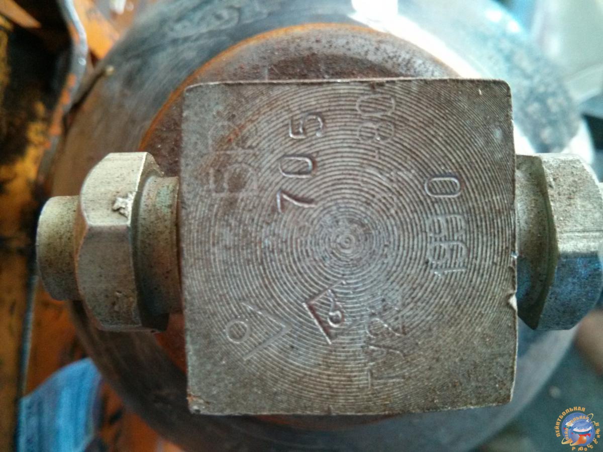

Помогите опознать баллоны, в нашем деле они сгодятся?
trumanbig
trumanbig
  • 160 сообщений
подойдет, но вот прроверку надо баллону провнсти по любому и вентиль поставить другой, все это можно сделать на наполниельной станции конечно же, не росто так

Спасибо, а какой литраж у этих баллонов, давление и сколько примерно будет доработка (поверка, вентиль и тд.)
trumanbig
trumanbig
  • 160 сообщений
судя по клейму 25 литров, хотя могу ошибиться, что касается стоимиости это все опять же на наполнительной станции можно узнать или в интернете по своему региону поискать
RogerX
RogerX
  • 29 сообщений
На клейме видно, что рабочее давление 150 атмосфер, поверочное - 225.
Это около 2000 psi, маловато для нормальной заправки.

Phara0N_The_Cat
Phara0N_The_Cat
  • Ожидающие
  • 308 сообщений
Смею НЕ СОГЛАСИТЬСЯ с товарищем из Украины.
Во-первых, кислородных баллонов на 350 атм не существует. Смотрите ГОСТ 949-73 (350 - это воздушные баллоны, черные)
Во-вторых, мы играем типманами и ус-5. Одного 40л баллона заправленного до 2-2.2 кПси (140-150атм) хватает на 3-4 коробки летом и чуть более 2х коробок осенью-весной. Причем "воздух кончился" считаем, если баллон дает меньше 1.3 кПси.
