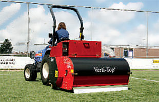

Вадяс говорит, что проблем нет. 2 варианта отчисти метелками, потом моем из шланга или керхера. Или спец машинкой типа вот такой redexim_7_1.jpg
Но газон сначала надо промыть. Я почитал как она работает:
Щётка захватывает крошку, с грязью, крошка попадает на вибропанель, где грязь отделяется от крошки. Другая щётка разравнивает крошку. Ломаться там получается нечему. вот.
9 число проведем турнир, если будет до того, то сделаю фото отчет, если нет, то на словах поведаю.
