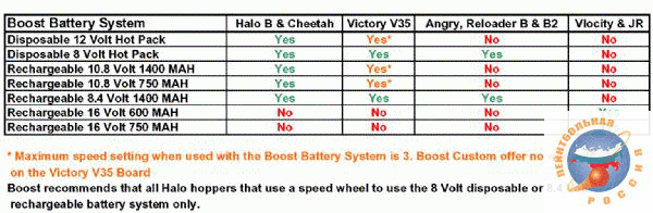

И кстати - интересная табличка
Сообщение отредактировал Probleskoviy: 16 Июль 2007 - 18:30:01
Ток меняется в зависимости от нагрузки. МАксимум я отметил когда стреляешь короткими очередями. Тоесть фидер то крутит то не крутит
12 вольт для v35 многовато. У меня бывало диоды горели. Я об этом писал уже тут :yes:

То есть - если я вижу аккумулятор 11.1 вольта и для примера 700мАч я могу его брать, не морочась силой тока на выходе допустим? То есть выбор по этим двум параметрам достаточен, остальное тока по сервисным показателям, типа контроля зарядки и напряжения сети.
