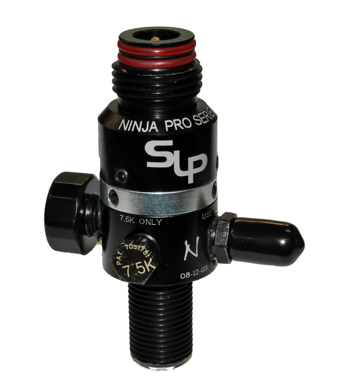

Фотки некачественные. Переделал. Он никуда не накручивался и не использовался. Резьба не разрушилась, а её так на заводе сделали рваную с заусенцами, и нанесли чёрное покрытие без зачистки.
MacDev использует фильтр воздуха в своих маркерах, а про фильтры в других маркерах не в курсе.
Срезал заусенцы, а то у части срезанной стружки были все шансы попасть в воздушную систему маркера.

Ну если это у новых так значит метал какойто не тот. У других производителей не замечал такого.

Металл нормальный. Регулятор достаточно прочный.

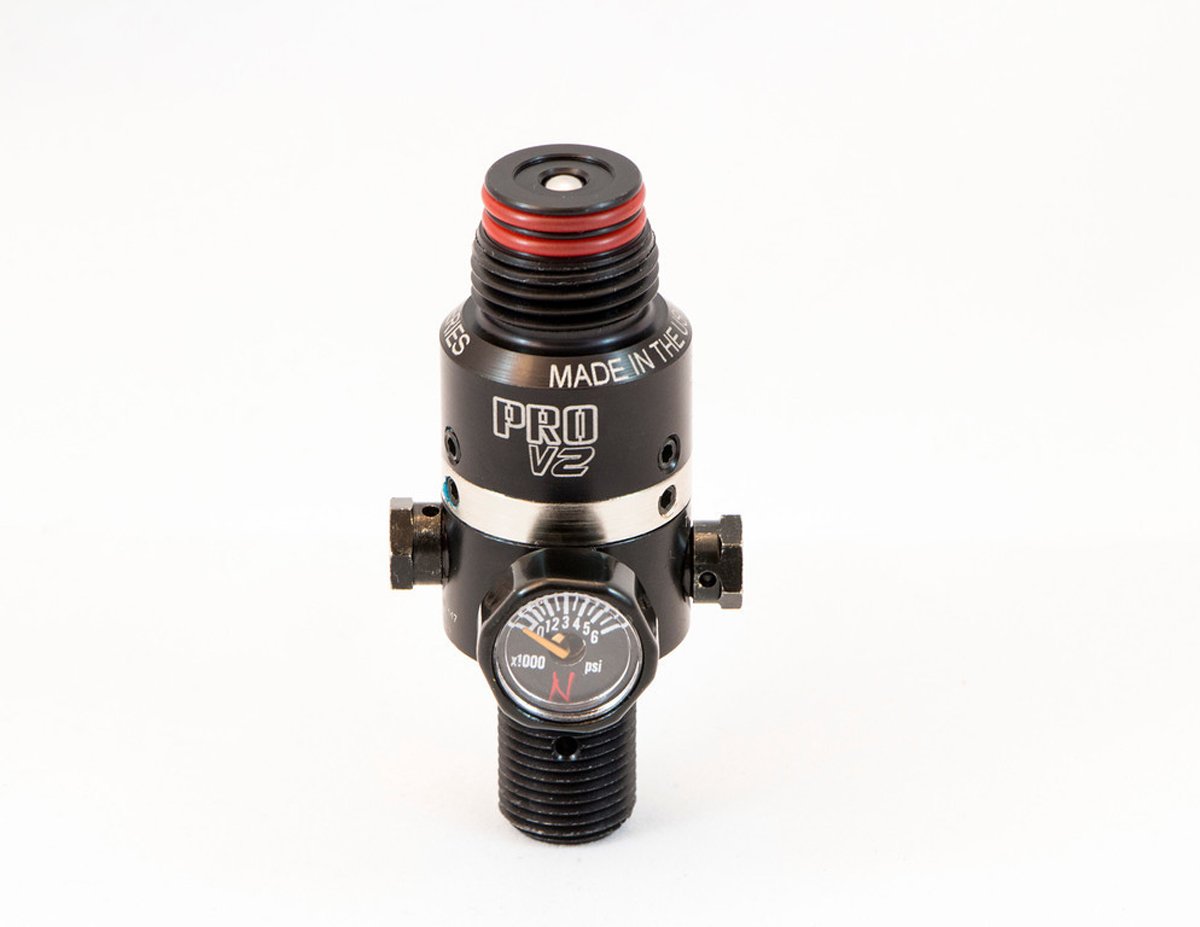

Если приглядеться, то на рекламных буклетах и фотографиях покрупнее заметны заусенцы. На первой версии регулятора то же самое было. Похоже, Ниндзя все одинаковые, главное что надёжные, а снаружи заусенцы после нескольких закручиваний сами осыпятся, если их не зачистить.

Баллон Ниндзя уже второй год и никаких заусенцев не замечаю, но как пришел в пейнтбол для себя выявил правило раз в месяц\два смазывать резьбу обычным маслом(не Олейна а что то вроде типманского) ну и за два баллона от ниндзи не было таких проблем

Очевидно, что они сточились и осыпались, если были.
Как объяснить, что на изображениях в рекламных буклетах и витринах заусенцы есть?
В лучшем случае внутрь маркера опилки не попали. Даже если попали не факт, что в маркере возникнет неисправность.
