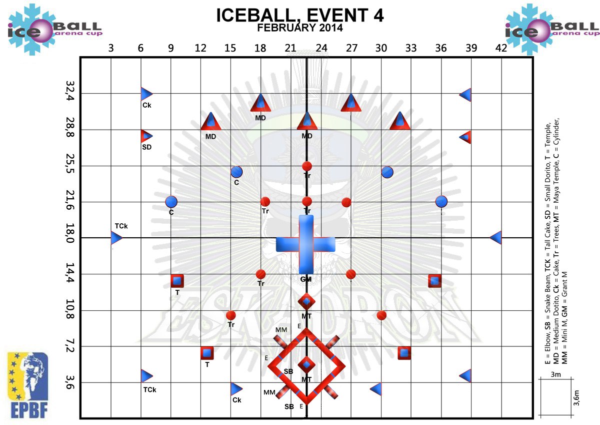

 А в чём на этой схеме тактический смысл первой змеи? Там можно обороняться, когда противник на твоих конвертах?
ммм, ну с неё можно держать 1000, центр контролировать...можно в 1 на высоком пострелять...
а если противник на твоих конвертах...ну что ж...можно будет потом сказать своему высокому и трешке "спасибо"))))
 SD лучше повернуть, а первую змею сместить к брови в районе CK. Так они будут более игровыми и интересными. Попробуйте вариант.
Если уж быть до конца откровенным, то это не совсем моё творчество :)
Я в схему впилил только Мку новую :)
У меня есть еще парочка уже своих вариантов, в ближайшее время выложу.
А там голосование решит.

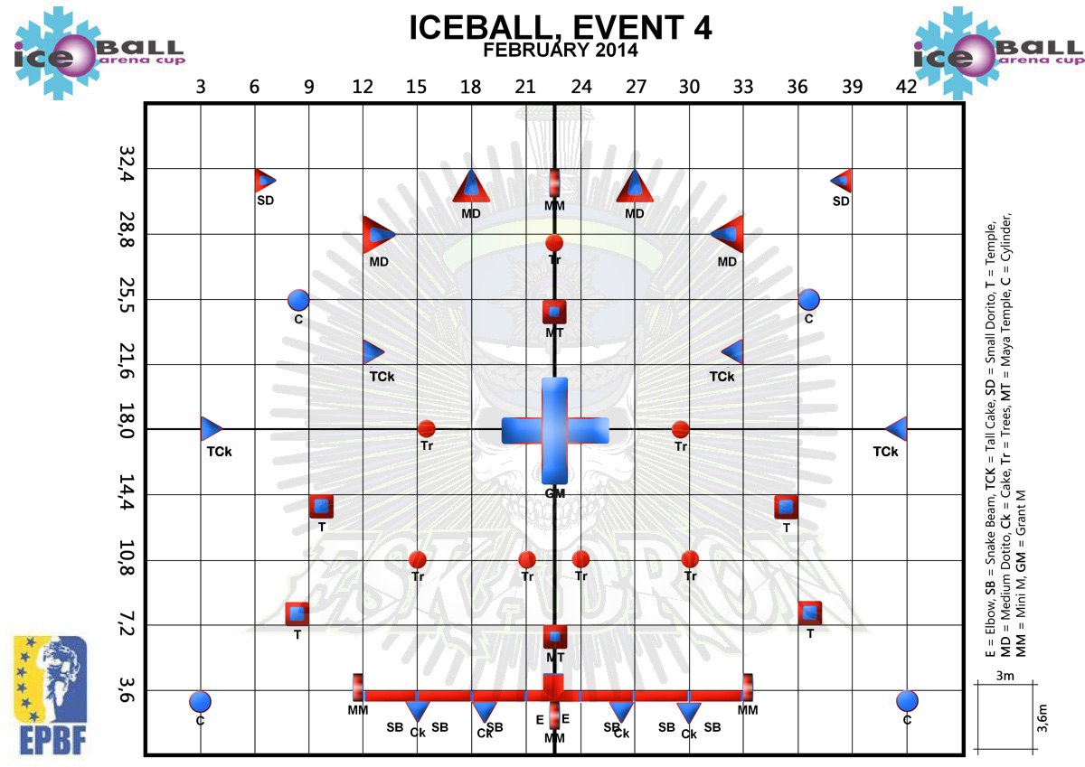

Есть еще такой вариант:

А если змею "вывернуть" в другую сторону (в смысле выпуклостью в сторону поля)?
интересно, ток 3-ку в 30-ку превратить бы...(на линию 9-36)
надоела "трешка"))
да и подинамичней получится...
Сообщение отредактировал евген911: 27 Январь 2014 - 15:47:35
:yahoo: WhaZzuuuup!!!
Veneziano
Veneziano
  • 231 сообщений
27 - Обычный
Были летом поля без трешек, ну их(((
 Мне обе идеи нравятся, в смысле  - и змею вывернуть, и трёшку сдвинуть.

и сделать из трешки конверт
лучше 30-ка но мт

Лучше оставить как есть.Не упрощайте змею и не меняйте "3" на конверт.)
Поддерживаю!!
Veneziano
Veneziano
  • 231 сообщений
27 - Обычный
Предлагаю змею оставить в том виде в каком она есть,  а  конвертный фланг можно перепаять? Кто может нарисовать?
 Фигуры на схеме немного не в масштабе, и змея в предложенном варианте не будет та интересна, как на картинке. Низкий фланг - для развития вперёд, для атаки и продвижения, что делает игру смотрибельной и более активной. Тут это мало просматривается.
 А трёшки просто надоели, с 30 немного ново и опять же таки веселей.
 Ждём ещё варианты - пока утвердить не готов.

Тут трудно сказать про конвертный сходу. Я бы сказал наоборот, что пробежаться по нему как нефиг из-за отсутствия нормального бека змеи.
С другой стороны не будет халявы в виду выпуклости к кромке.
Змея убивает только МТ и 3000, но постоянно получает от 3-ки.
С другой стороны МТ ключевая фигура на высоком.
нужно добавлять лес на низ, двигать МТ, трешку, змею выпрямить и сделать с полноценным беком.
или развернуть последнюю секцию змеи под 45 как на последнем этапе
Сообщение отредактировал ggthxx: 27 Январь 2014 - 19:22:23
WhazzzuuuP paintball team Moscow
Four
Four
  • 318 сообщений
На тройку поставьте бочку, и врят ли на ней кто то долго продержиться... А вот первые 10-20 сек может доставить неприятности)

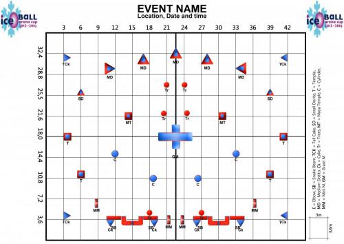

кружок народного творчества заработал, я в деле!)

  • 7

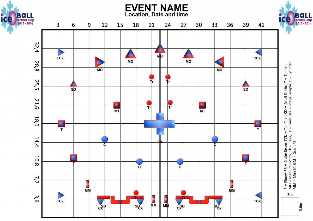

Есть менее консервативный вариант, и это Лондон 2012 )))
Сообщение отредактировал VirtuOZ: 27 Январь 2014 - 20:43:27
 Тут комплект фигур немного не тот, но если поменять кейки по центру на лес будет уже близко. И в принципе интересная
