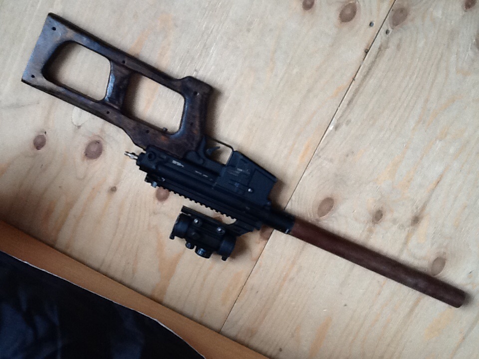

А мне с феномо стало скучно, он хороший, но, какой-то не живой, стреляет хорошо, но души в нем нет. Понимаю, что эти слова для многих глюк, но я разговариваю со своими вещами, с машиной с сёрф досками и парусами, во всём своя душа находится, а в феноме не было. Вот и в 468-Ом тоже есть душа, он у мен скоро станет ВСС Винторезом. Дел еще много, но уже становится похожим чуть-чуть.

Kostet, доброго дня. Спасибо на добром слове. Я взял себе дай дам, и этим решил все проблемы, которые были в 468-ых. Но 468-ой забрасывать не буду, доделаю из него винторез, и буду с ним играть. По работе машинка мне нравится, к тому же нарезной ствол 468-го непревзойденно точно ложит шары на длинных дистанциях (если шары не г..но).
