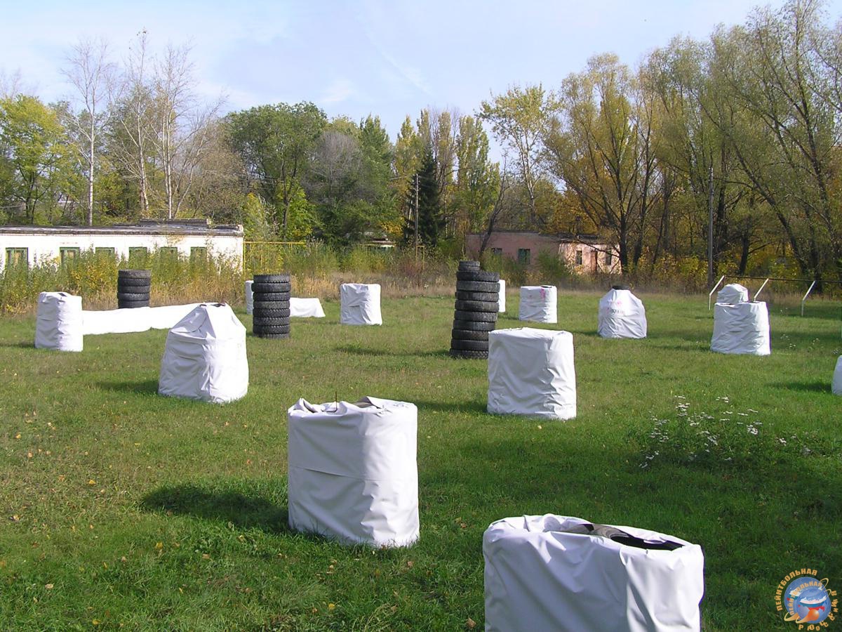

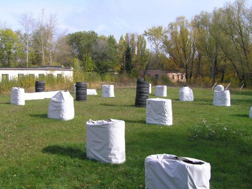

дружище dip, конечно вариант отличный. особенно если есть возможность на деревняк положить поролон и потом обтянуть баннером. но к сожалению вандалонеустойчив, а баннеры действительно простреливаются особенно зимой. но у кого то думаю такой вариант ведь сможет реализоваться! если исполним успешно данную тему, то на надувняк думаю многие  не захотят переходить. с ним больше головняков. а маленьким клубам это создаст большие проблемы.
постараюсь в ближайшее время уже начать изготовление укрытий и буду выкладывать их обзор!
Фигуры в основном обстреливают с одной стороны. Поэтому с этой стороны, можно подложить лист фанеры, а потом обтянуть баннером.
В свое время делали вот так. покрышки надетые на арматуру и оборачивали баннером.

У нас ребята пока из бочек металлических и покрышек ставят укрытия, а в планах - постепенное приобретение надувняка. Постепенное - по мере зарабатывания денег. Обращались в контору, которая тенты для грузовиков варит - там посчитали и сказали что готовы стандартную "среднюю бочку" высотой 1,5 метра сделать за 2000 рублей с клапаном подкачки от резиновой лодки. Банерную ткань на фигуру считали немецкую. Если в месяц заказывать три фигуры, то за год получится поле :)
