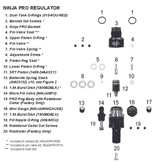

Просто обычно шток утоплен, а тут "шарик" приподнят.
Алексей74
Алексей74
  • 309 сообщений
Странная картинка.
Хотя бы так: клапан шарик (Ball Seal) или клапанный штифт (Pin Valve) не выпирает за верхний срез, и шарик (Ball Seal #5) упирается в прокладку (Ball Valve Seat #4), а не крышку (Bonnet #3)

Ну, в последнее время клапанный штифт (Pin Valve) на многих регуляторах как раз выпирает.
Это могут быть бракованные или неисправные регуляторы у которых седло клапана (pin valve seat) износилось и требует замены?

Видел несколько новых регуляторов.
Но это были не "про" регуляторы, а обычные "adjustable".
Видимо, с "на многих" я всё же погорячился. Каюсь.

Выперает часто скажем так на абсолютно исправных. Даже возможно чаще выперает чем нет. В наших краях как минимум. Какправило это 1-2 мм выперает. На некоторых онофф Пимпочка очень короткая и если пин в баллоне еще утоплен то получается открытие 2-3мм что имхо маловато.
Ну а шарик я думаю всетаки тестировали вначале.. Правда наврядли без замеров человек увидит разницу по отношению к старому.
Кстати у вас на рисунках одинаковая длина рега а в описании за счет шарика пишут уменьшили длину рега ;)
Если предположить, что в клапане шейка пина диаметром 1.8 мм и уплотнительное кольцо #006 с внутренним диаметром 2.9 мм, то сечение для прохождения воздуха примерно 16 кв.мм. Реальные диаметры не измерял, только предположил, что они такие.
Если взять условный диаметр 2.9 мм для расчёта осевого смещения, то получается достаточно сместить пин в осевом направлении не менее чем на 1.8 мм, чтобы сечение для прохождение воздуха было не меньше, чем в радиальном направлении.
В Паинте исправлял рисунок из сообщения падлюки, и на длину рега не обращал внимания.

На колоколе есть надпись SLP?
Взять инструкцию, посмотреть как стоят на картинке тарельчатые пружины, проверить, так ли это в данном регуляторе, если не так, то исправить и измерить выходное давление. В противном случае - это БРАК.
После 1,5 лет использования померил давление на выходе показало 400. Разобрал почистил собрал и опять 400 на выходе. Попробовать оринги поменять или смысла нет?
Смени прокладки, а скорее всего кирдык пружинам

Пружины это диски? не увидел пружин в схеме.

12. Тарельчатая пружина.

У меня обратная проблема нарисовывается: сделать из Аджастабл СЛП :)))
Сравнил тестером давление PRO SLP регулятора и регулируемого PRO V2 регулятора без шайб, оно примерно одинаковое, 275 PSI. Манометр на тестере 1500 PSI и соответственно в первой трети шкалы особой точности не стоит ожидать, но при наличии разницы номинальных 450 и 300 PSI отличие в давлении должно было бы как-то заметно проявиться.
