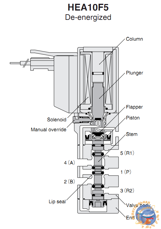

а вот и схема соленоида.
правда непонятно по схеме как воздух попадает в "камеру" там где пистон, когда подается напряжение плунжер отходит "кмера" плунжера наполняетсяя воздухом но не нарисован канал как воздух поступает в камеру пистона. тем более что в камере пистона чёто много каналов. воздух оттуда так и свищет со всех дыр в любом положении флапера :)

соленоид заменили сразу.. но старй обидно было викидывать при полной внешней целосности и исправности просто у него както звезды не сошлись :)
ну в любом случае не ломать же мне его обратно раз уже починил :)
PS про соленоид это так к слову тк мы тут диаграмы выставляли разбирались как он работает.. основное иследование было почему он зараза колит, кто виноват и как исправить.. ответ по ссылке выше - может кому пригодится!
По поводу "халтуры" с соленоидами. Модель используется с 2002 года. Явных проблем с ними не замечено. Бывает, но более, чем с другими. Больше виновата грязь из воздуха и пофигисткие настроения у пользователей.
