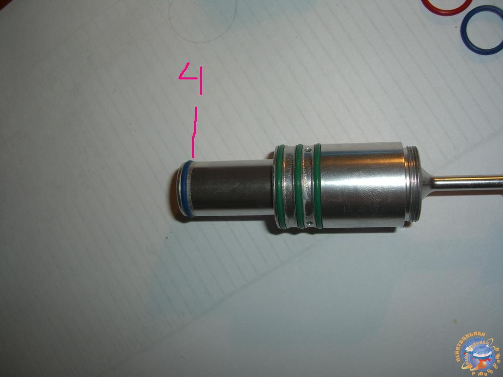

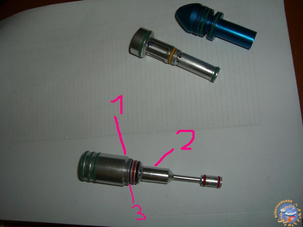

Местных техников не сыскать. Поэтому вопрос сюда, чтобы не путаться в определениях и названия прикрепил пикчи.
1. Возможно отделить деталь 1 от детали 2? Если нужно будет сменить о-ринг 3.
2. Каков размер 4 о-ринга? Как мне кажется он разбух и болт полностью входит в деталь 1 с неким усилием. Или это нормально?

чтобы разобрать все до конца,снимай оринг под товим номером 4 ))) и вынимай болт из цилиндра )
оринг номер 4 не разбух он так и должен быть,размер 014.выполняет он роль дворника,если выражаться простым языком.так что смотри чтобы не было на нем всяких заусенцев и отсутствовали куски)

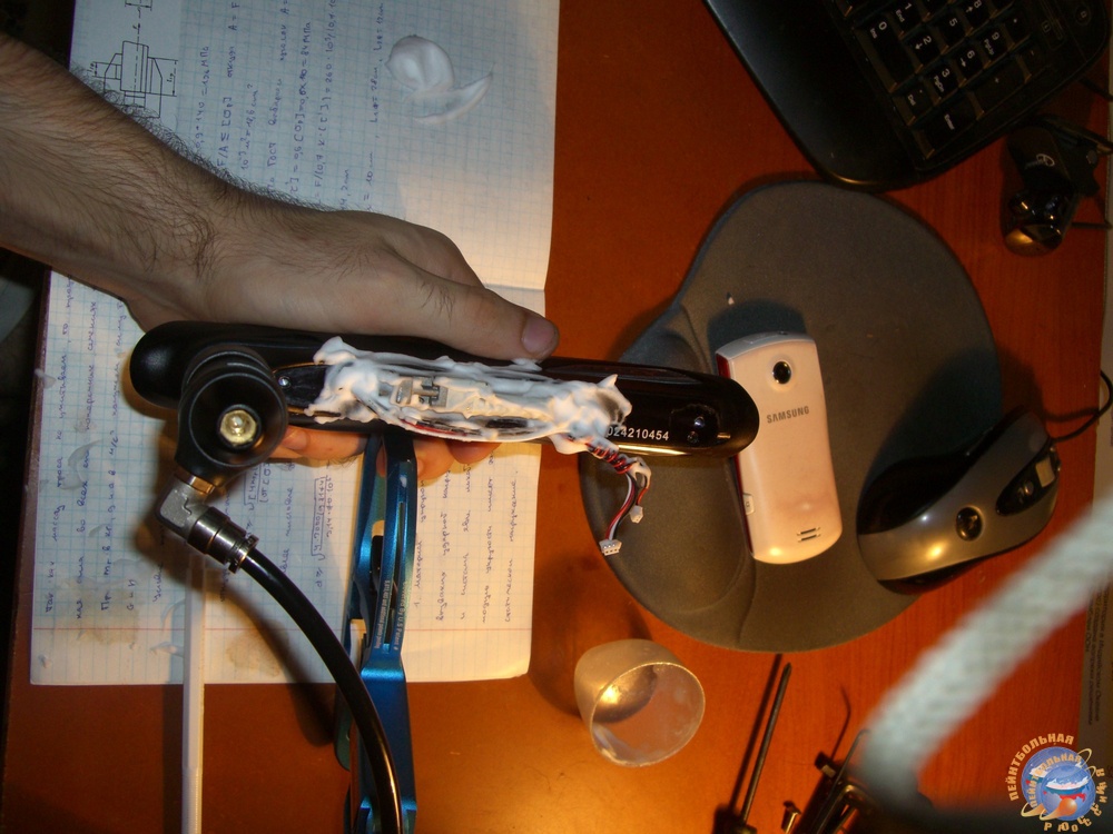

После отстрела очередной коробки, появилось шипение из курка, о-ринги вроде целые( может поменять их или что может быть?(

Раскрутил маркер, по моим ощущениям звук исходил от солиноида, по большей части справа(ракурс см. на фото). Напора воздуха тактильно не ощущаю. Залил пеной для бритья, шипение прекратилось... Пену убрал, снова появилось.

если не сложно разбери регулятор.
откуда и как травит я и так понимаю ))

ты его под воду засунь и посмотри откуда пузырьки идут, а еще лучше сделать это в мыльном растворе- веселее получится
прежде чем пену лить куда попало, стоило бы изучить мануал, в каждом мануале в конце описаны возможные проблемы и их лечение. В случае отсутсвия таковой, можно спросить здесь или попробовать самому поискать

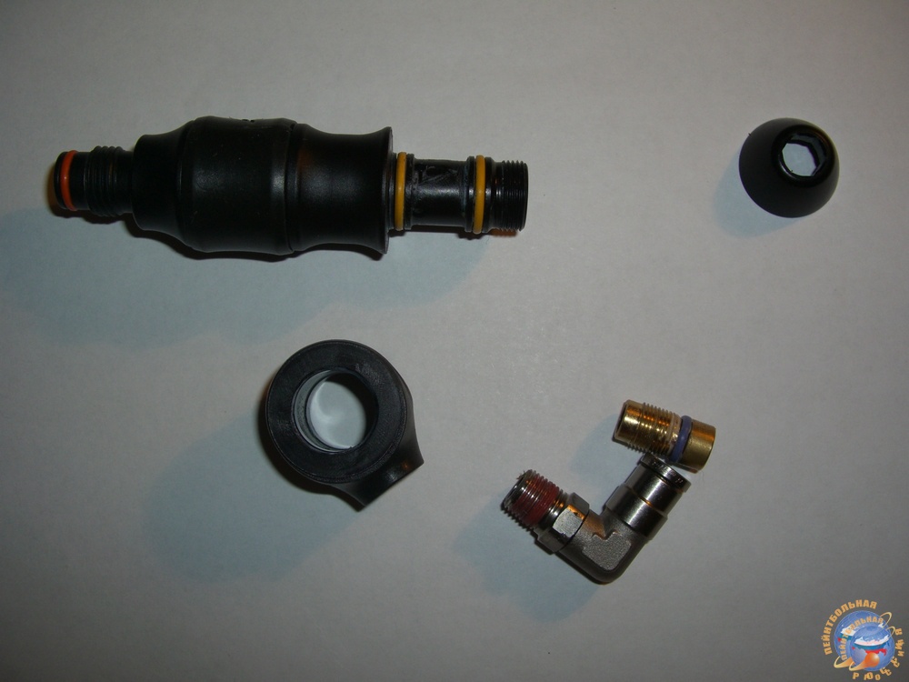

Разборка дошла до сего этапа, дальше как?(
Apache team
insta\vk @apache_rostov

тут тоже не шибко гиморрно если знать КАК ))))....
мля.....ключь в верхний торец вставлям и чем-нибудь(что в хозяйстве найдешь),зажимаем регуль в районе резинки,резинку снять естно.откручиваем верхнюю часть рега и вываливаем пистон и пружины.

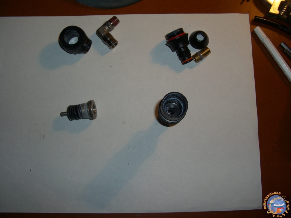

xozLPx
xozLPx
Vecherom poprobyu, a dlya chego regul razbirat' nugno bilo? na chto obratit' vnimanie pri osmotre?
Apache team
разбирай и фотай .....все скажу
xozLPx
xozLPx
Разобрал, как-то много смазки там...
Что дальше?)
