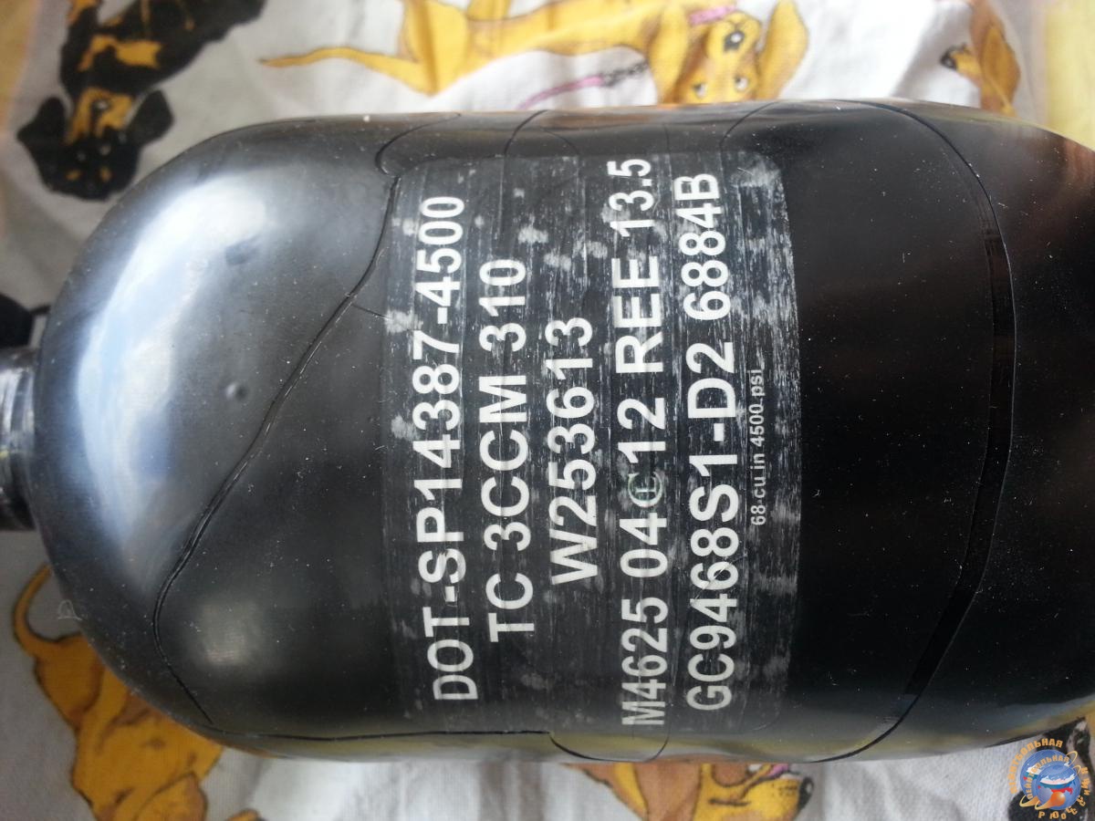

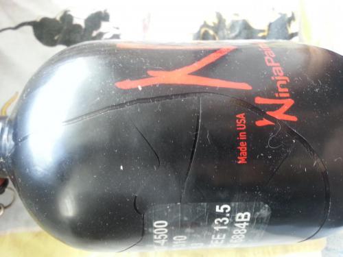

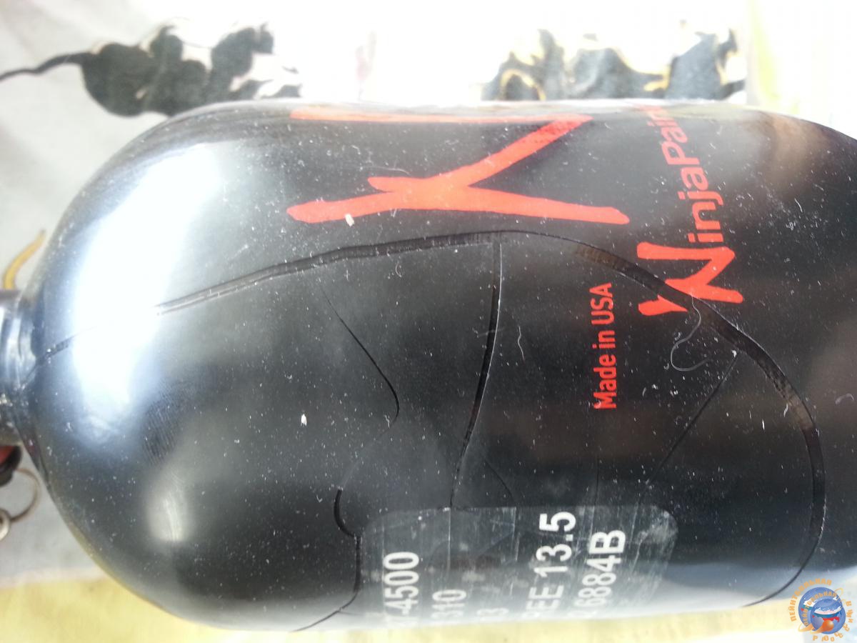

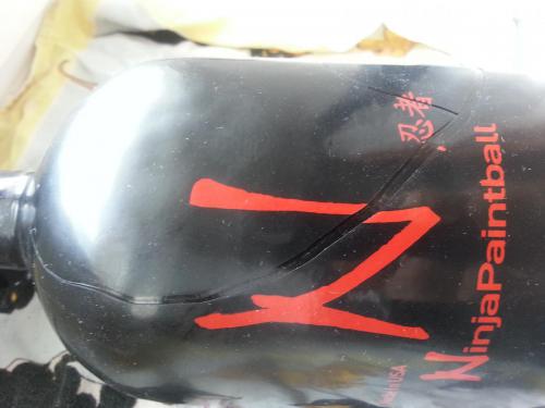

Здравствуйте!
Увидев у друга треснутый баллон, решил посмотреть свой сняв нинзявский чехол...увидел - охренел. Приобрёл я его с сайта Ансгир в прошлом году. Подскажите, что делать куда писать.

такая же бяда
снял чехол и присел))

Пишите прямо в ниндзю. Фотки прикладывайте(чтобы дату изготовления и серийник было видно).

Помниться у нас человек в клубе, ободрал аккуратненько так же треснувший лак на баллоне Ninja и... перекрасил. Было это года 1,5 назад и нормально бегает с ним до сих пор.

А если сурьезно, то колбу раздувает под давлением аки воздушный шарик(!). Зато вместо 1.1 литр по пачпорту имеем в итоге почти 1.5 литра. Зачем платить больше? Покупаем и раздуваем. :) Зы нинзя - отстой!

Колбы отличные только каждый третий трескается лак. Я сейчас не говорю об исправности баллона после треска. Но какие нонче баллоны в сборе будут радовать покупателя и через 2 года ? Чтоб и лак целый и рег живой

Лак трескается на глянцевых колбах, которые покрыты "винилом".

А причем тут глянцевость? Речь о колбах покрытых винилом(читать как цветных).
У обычных серых проблемы гораздо реже.

Надо им баллон отправлять, чтоб исправили/ заменили.
Моему почти 2 года. Есть трещина на горлышке. Сказали гарантия всё равно есть - высылай. Они пишут, что баллоном пользоваться можно, типа лак - это декоративный элемент и никакой силовой нагрузки не несёт.

Судя по фото проблемы только с чёрными балонами, у меня grey ghost уже третий год и всё пучком.
