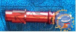

короче проблема в седле.
расскажи плиз поподробнее, что за "проблема в седле"...
травит болтовая (потроха вот такие - http://ep.yimg.com/c..._2150_10388708) со стороны ствола. внешние прокладки на болтовой сменил на новые, смазал dow55, ничего не изменилось, как травил так и травит. с тестером и обычной болтовой никакого намека на травление...
denn333
denn333
  • 52 сообщений
Ну понимаешь, как у тебя один в один.
Старый болт все ок, когда маркер покупал, владелец отдал еще новый болт, не стреляный (или пару раз попробовал...). Оба одинаковые по конструкциию
старый болт травил, заменил резинки, смазал, все ОК. Новый шаманил, шаманил, все равно травит.
Смотри вот здесь еще затронуто было http://www.paintball...pic=13140&st=15
Как я понял, такой болт как у меня не очень хорошее решение и более ранние конструкции (с накручивающимся болтом) были надежнее.
Судя по всему, травид в месте, обозначенном мной на картинке http://foto.mail.ru/...enn333/1/2.html
но это мой болт в раскрученном состоянии. то что у тебя, это все внутренности?
роман
роман
  • 716 сообщений
ну на той фотке только пружины не хватает...
вообще в сборе болтовая выглядит так http://warpedsportz....l/profkitbg.jpg
за исключением собственно самого болта, он без выемки... а внутренности болтовой такие как я уже приводил...
Если седло клапана фторопластовое (белое) и вы меняли все прокладки на клапане, включая внутреннюю 008-70, то стоит внимательно посмотреть на саму шайбу, а точнее внутреннюю грань, там наверняка есть повреждение, смотрим сам клапан, его рабочую поверхность (юбка), если вмятина мелкая на шайбе, то скорее всего она запрессуется через несколько выстрелов, если нет, то ее надо менять, как вариант может быть и замена клапана.
Если шайба коричневая, то все несколько печальней, опрессовать ее практически невозможно, замена шайбы не всегда приводит к желаемому результату, течь может стать плавающей, то есть периодически возникать, тогда меняют пару - клапан+седло.
denn333
denn333
  • 52 сообщений
Я в принципе так и думал, у меня белое седло. так как резинки все поменял, смазал и стало все чуть туже заходить чем со старыми - значь с резинками ОК. при внимательном осмотре обнаружилось маленькая неровность на юбке. И болт новый вроде. неровность подпилил, должно запресоваться, но проверить времени нет, так как старый болт после пересмазки работает, то этот пока отложил.
седло это я так понимаю коричневая шайба, а клапан это вот эта деталь целиком?
она неразборная?
думаю да, и воздух идет через прорези между юбкой и резинкой, которая справана красной части. и вот на юбке у меня была коцка
Да деталь неразборная.
