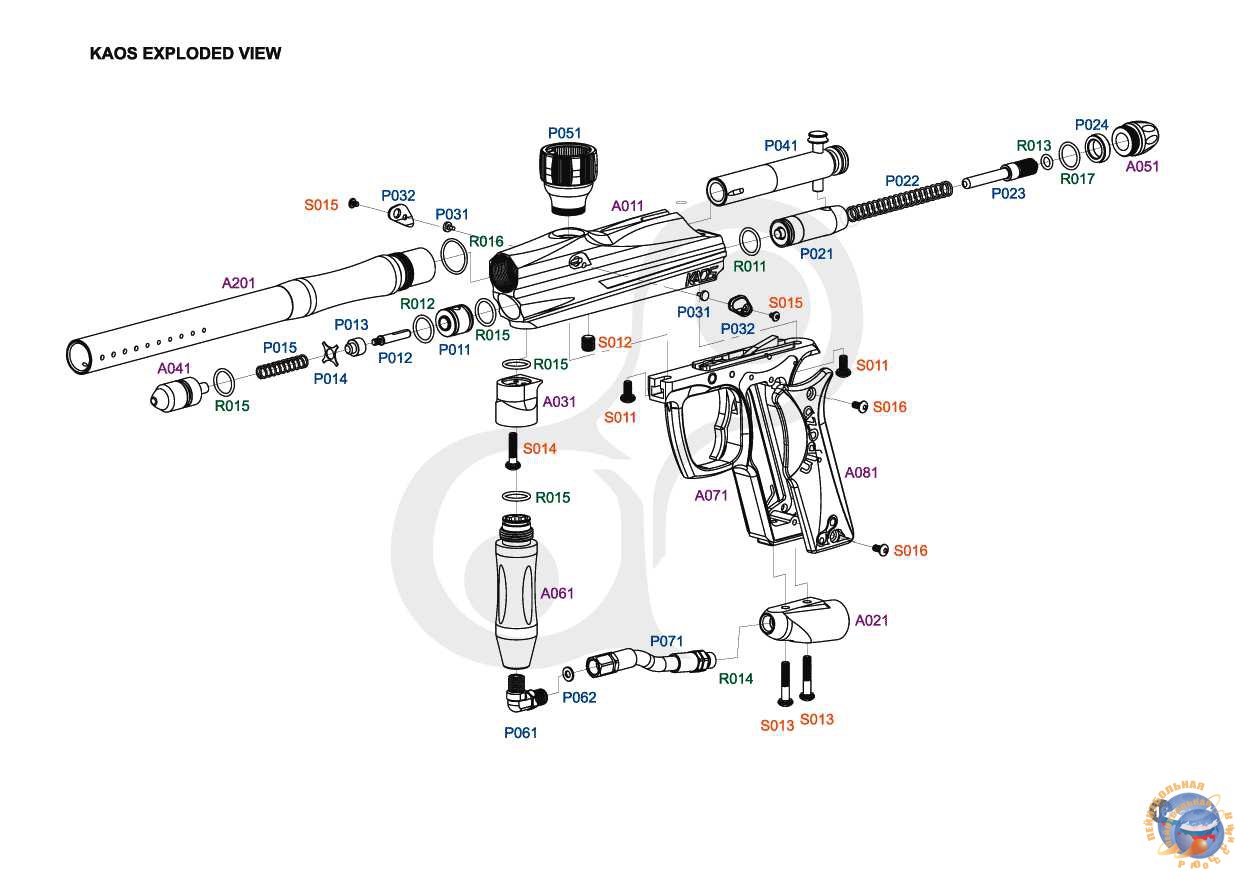

там заводская есть.. А смазывать там всего надо одну резиночку на раммере, и болт чуток :)
Маркер еще не приехал, но заранее хочу всё изучить, так сказать в теории, вот раммер никак на чертеже не найду, но думаю, что это Р023, а болт это Р021?

Только не раммер а хаммер ,да Р023 а болт Р041 и беспрокладочные болты обычно не мажут.

Р023 это направляющая пружины. Хаммер это Р021 (а точнее FEATHER STRIKER). Болт (Р041)тоже мажут жидким маслом, даже если на нем нету орингов.

Ну вот маркер уже в руках!Смазывать хаммер и болт необходимо слегка? Полностью всю поверхность или только о-ринги?
И еще такой вопрос: цанга без всяких хитростей и приспособлений откручивается? А то сейчас пытаюсь открутить (хочу заменить на другую) - не получается!

Разобрался с цангой :) , там резьба была как-бы проклеена, какой-то уплотнитель наверное, который со временем затвердевает.

Играй пока. Смазка заводская там есть. Коробку отстреляеш потом смажеш.На Резьбовое соединение нанесен локтайт для фиксации. Цангу замени на зажимную резьба цанги ИОН :)

Уже смазал, на ютубе посмтрел, только там Kaos Pump был, но разницы нет. Цангу поставил другую - Warrior Ion, Shocker, Nerve Clamping Feed Neck. Но все равно фидер немного проворачивается.Не так конечно как с родной цангой. А локтайт надо наносить на другую цангу или так пойдет? Купить можно где-нибудь? Заранее спасибо! :good:
