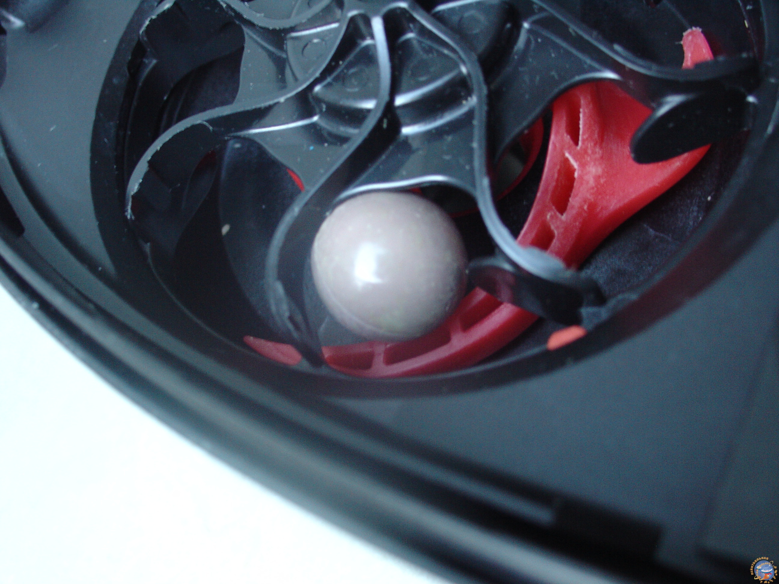

Как и обещал, приложил немного шкурки к "плавнику". ТОлько пришлость приложить ещё и напильник. )) Теперь всё работает идеально. А что касается рабочей подающей поверхности, то я не стал её пока трогать. Доработка на фотках - бесполезна, тк зажимается шар в районе 2й перемычки снизу. Там как раз не хватает пары мм в высоту.
хмм... Сдаётся я был введён в заблуждение постом про накладки на америкосовском форуме и невнятным пояснением продавца про "новые партии". Каюсь )
#487
Yogurt
Yogurt
  • 113 сообщений
разбирал его полностью - нашёл тот самый прибыльный элемент )
Если кто в курсе, то знает, что никому не выгодно производить продукцию, которая не ломается. Слабое место спрятано в @GearBox@, которую производитель рекомендовал не трогать.
1 - Направляющие (металл) для рамки(пластик) выключателя выполнена по принципу напильника. За отстрелянную коробку шаров оси успели сьесть эту рамку на 0.3 мм. Стружка прилагается.
2 - на червячной передаче начисто отсутствует смазка. (как и везде.)
Жуткий светодиодик посажен на сопротивление и имеет цивилизованную перемычку для выключения. Отключить его можно было бы для того, чтобы перепаять его на другую дорожку. Тогда он будет загораться только когда фидер включён, шары поданы. когда жужжжжжжжжит - не светит. Надо ли это кому ? хз. Спросите как- покажу.
Вообще плата до безобразия проста.
При попытке подключить вместо обычных 3хААА аккумулятора от мобильника на 3.7В наблюдал следующее - после остановки двигатель не стартовал до выкл-вкл. Хотя крутил заметно шустрее 2хАА, упомянутых ранее.
Было желание впаять туда конденсатор, чтобы при старте двигатель не просаживал батарейки в ноль. Но времени на разбор полётов не было. Это всё позже.

смазка нужна при большой нагрузке, а тут она только пыль впитает
а вот "Если кто в курсе, то знает, что никому не выгодно производить продукцию, которая не ломается. " японцам скажи, а то они не вкурсе.....
для пластика это большая нагрузка. Да и скорости там вполне.

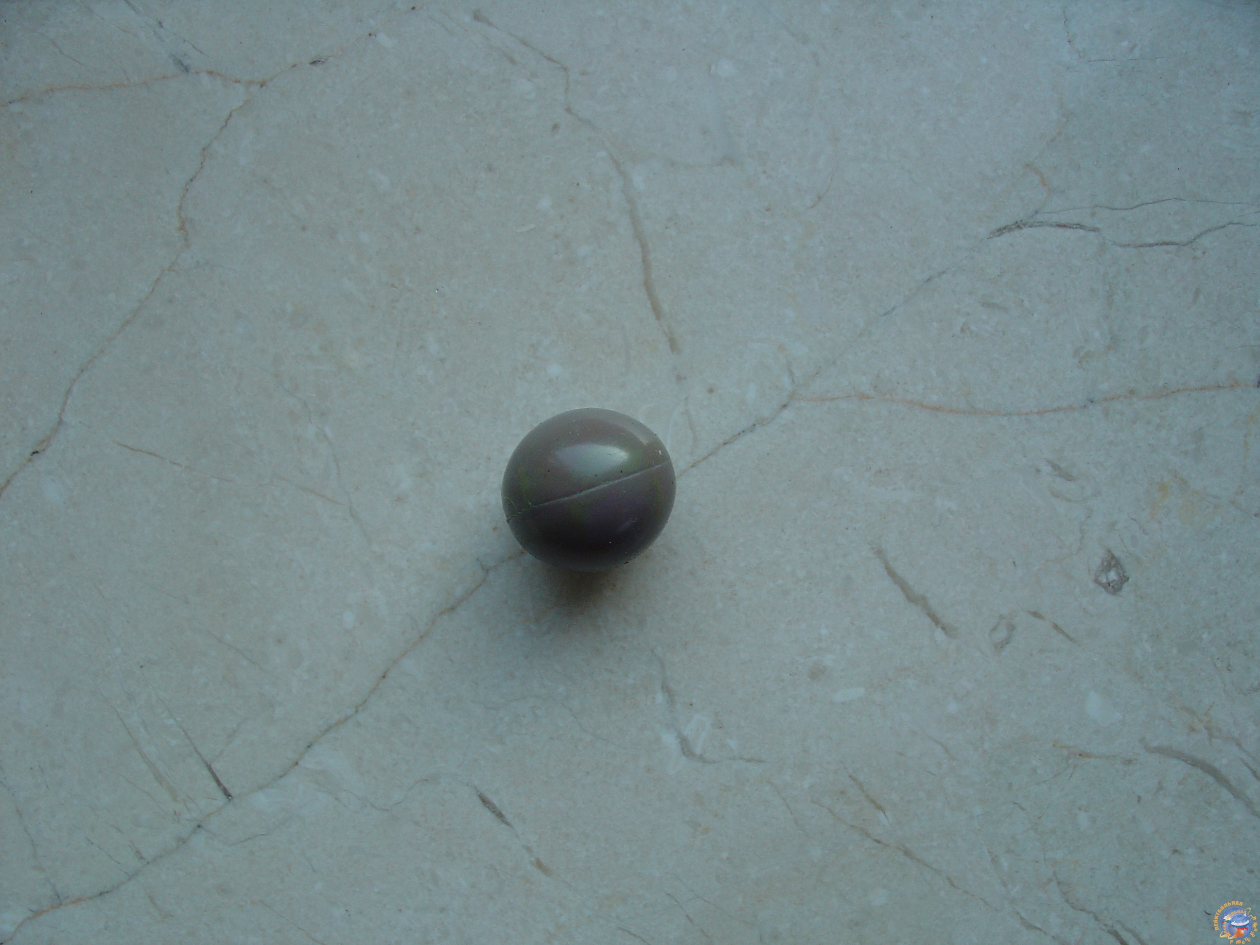

вчера погонял через ротор вот эти говношарики. Результат немного лучше(!), чем с ДХС круглыми.
