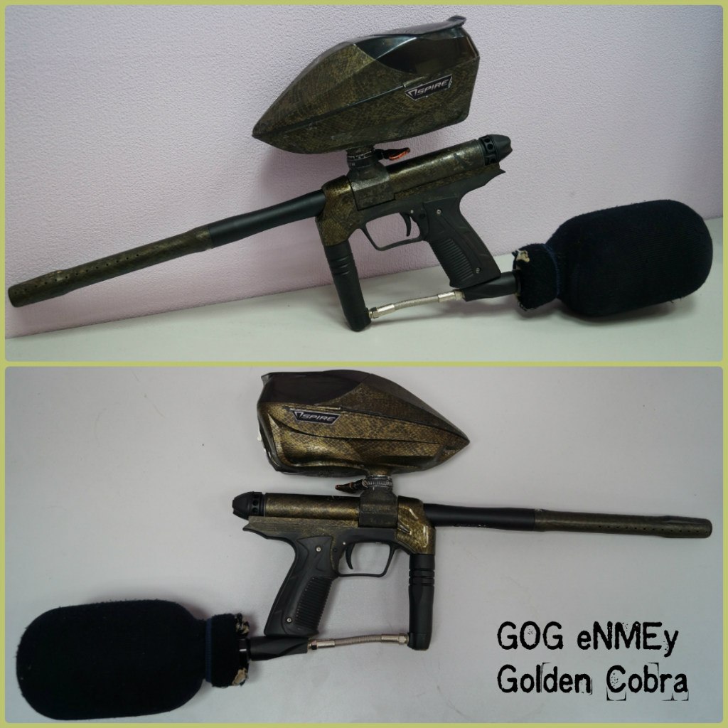

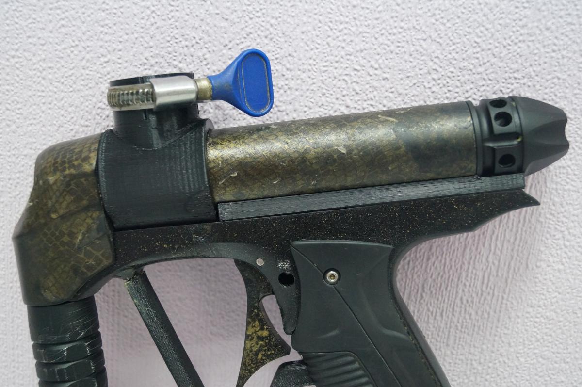

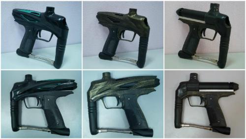

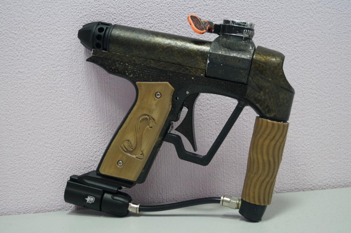

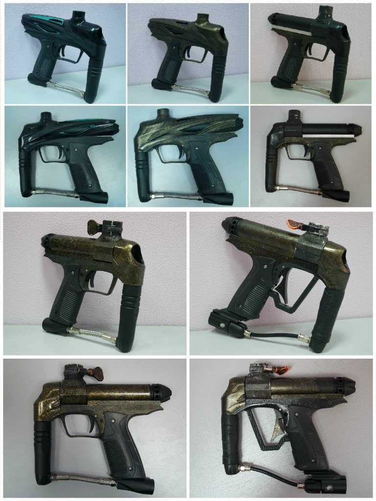

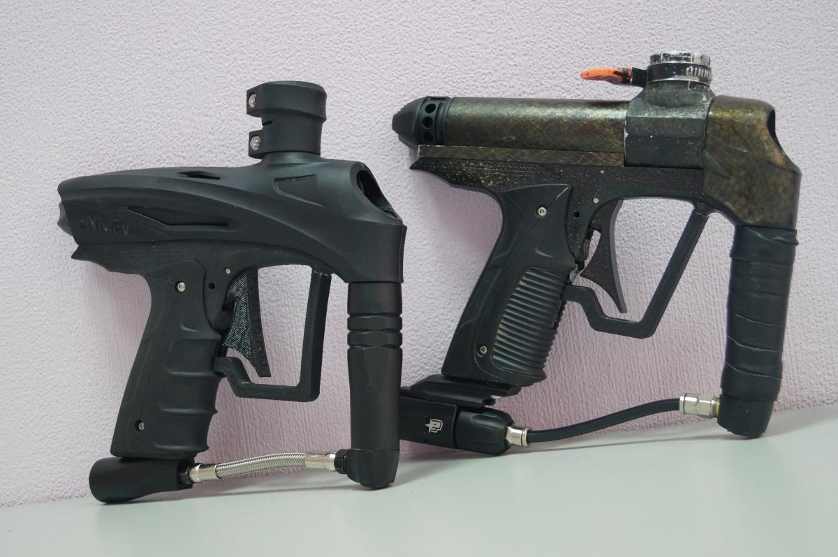

Я купил GOG eNMEy 2.5 года назад, когда он обладал ещё всеми проблемами. Тогда по очереди: екнулся клапан, потом треснула горловина под цангу. К моменту с корпусом мне захотелось кастомизации, и я взялся за аквапринт. Потом деталь которая была в этой ветке прибыла и ко мне, и проблема с цангой была решена. И решение мне очень понравилось: да, колхозно, но надежно и работает. И ведь это удобнее чем ключиком. А потом понеслось. Я поставил он/офф, сделал спуск под два пальца, гарду для него, удлиненный шток (убирает холостой ход, в теории можно быстрее стрелять), обмотал регулятор кожей (для утолщения), и последнее на сегодняшний день - накладки на рукоятку и регулятор. Понравившуюся идею с цангой сделал аналогично последним двум, на прошедших выходных в -1 товарищ отыграл без проблем, но у него Хало.
В проекте добить корпус, сделать себе кастомный корпус с понятно чем, сделать механизм "1 нажатие 2 выстрела". Если кого-то это все зацепило - велкам. )
