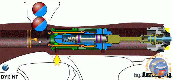

Рисую схему маркера, возник вопрос по работе: как движется plunger и для чего он вообще нужен?

35 - Обычный
Plunger не движется, он как направляющая для болта. Внутри него движется при выстреле spool, который в свою очередь открывает доступ давлению под болт и заставляет его двигаться вперед. Голову сломать можно.

В мануале для NT11 путаница с этим делом. Там наоборот: spool статичен, а plunger движется.
Суть уловил, но очень поверхностно.

Получается как-то так:
Вероятно что-то упустил, так как у меня задняя часть камеры выстрела вообще не учавствует. Где ещё должен быть канал для газа?

Все правильно, больше каналов для входа воздуха нет. Желтая стрелка это основная подача давления в камеру выстрела. Камера выстрела заполняет все пространство до задней крышки. Для произведения выстрела соленоид подает порцию воздуха под задницу спула, тот в свою очередь двигается вперед и в переднем положении выбрасывает под болт (в внутренней камере болта до этого давления не было) воздух из своей средней камеры. Болт двигается вперед, идет подпорка давлением камеры выстрела и в переднем положении он открывает собой основной поток воздуха для непосредственно самого выстрела.
Поступление воздуха в камеру выстрела перекрывается болтом, когда он находится в переднем положении.
ПС. я так думаю (имхо).

А как газ попадает в камеру позади планжира? В планжире есть продольные каналы?
я не спец конечно но имхо ктото сморозил реалную хрень ))))

... а пока мы все вместе ждём "лучше и доступнее", объясните пожалуйста, как воздух попадает в заднюю часть камеры, которая позади планжира? А то у меня схема застопорилась

я же написал что не спец !! ноя вижу что по схеме явна хрень выходит !
Если критикуешь, делай это конструктивно: укажи на ошибки, напиши, как правильно. А писать "вы все тут неумные" - дело нехитрое. Вдобавок Aleks - человек опытный и уважаемый, так что с камнями в его огород, лучше быть вдвойне осторожным.

Понимаешь, соленоид в момент выстрела сбрасывает, а подает, когда болт назад двигает. То что Алекс написал - хрень и это действительно так.
На картинке все наоборот по подаче воздуха. Разбери болтовую, все станет понятней.

К сожалению у меня нет доступа к этому маркеру. Я когда схему рисовал, прочитал описание работы в мануале, но там до безобразия кратко.
У меня сейчас другая непонятка: планжир вроде как разделяет всё внутреннее пространство маркера на 2 части. В том варианте, как всё нарисовано сейчас, задняя часть не работает вообще т.к. газ туда не поподает. По логике это неверно. А как верно - я не знаю. Может в планжире есть какие-то продольные каналы, которые соединяют заднюю камеру с передней?

Сейчас схема выглядит так:
Потоки газа не дорисованы. Нет потоков на движение болта вперёд и выстрел.
