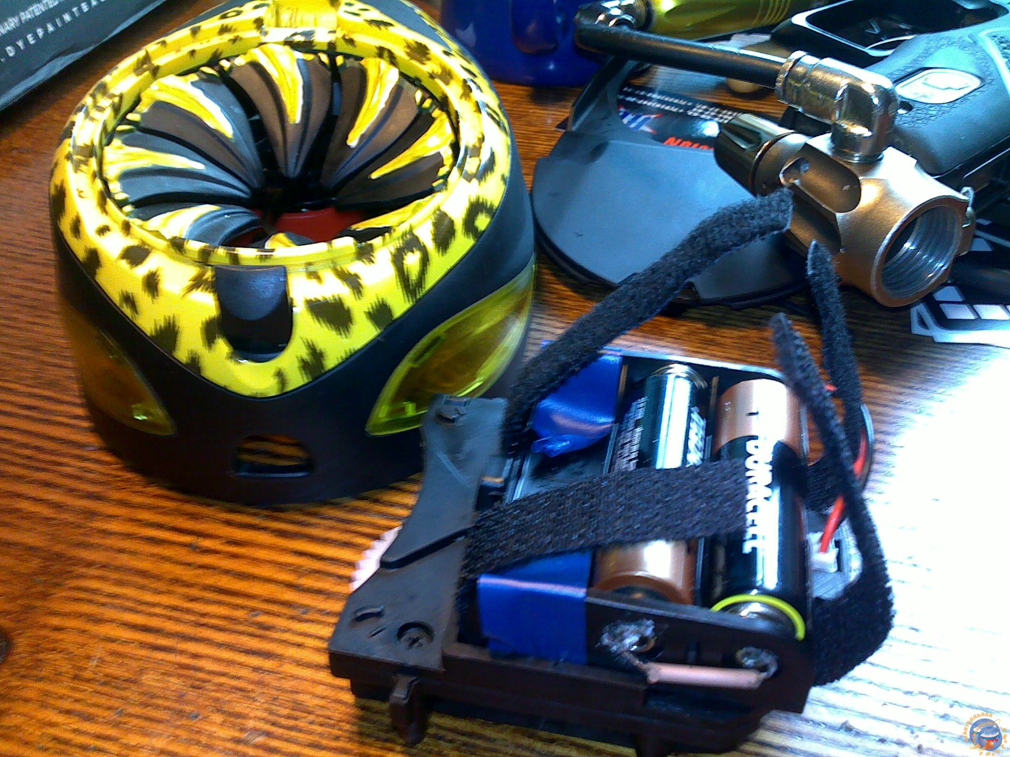

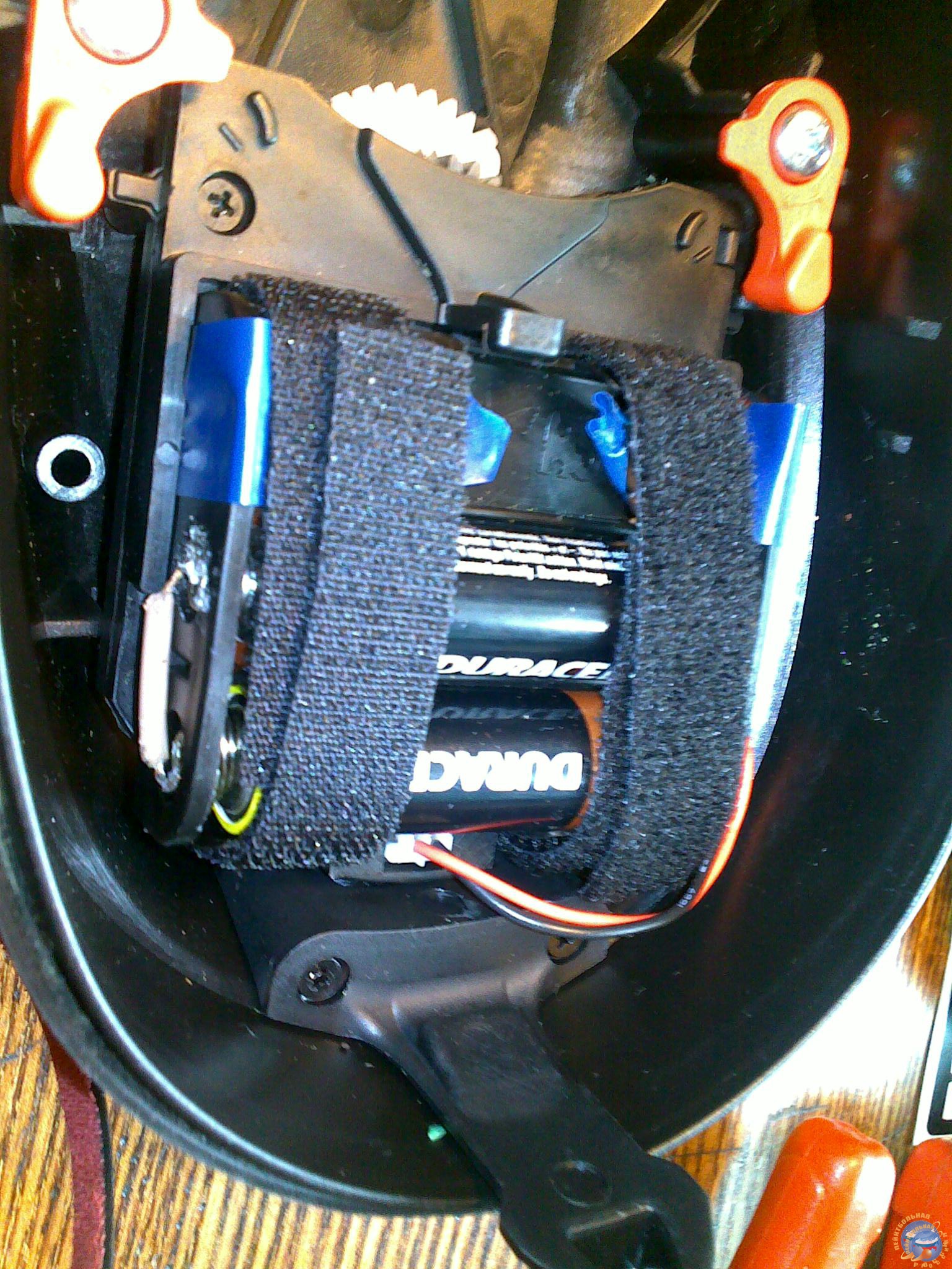

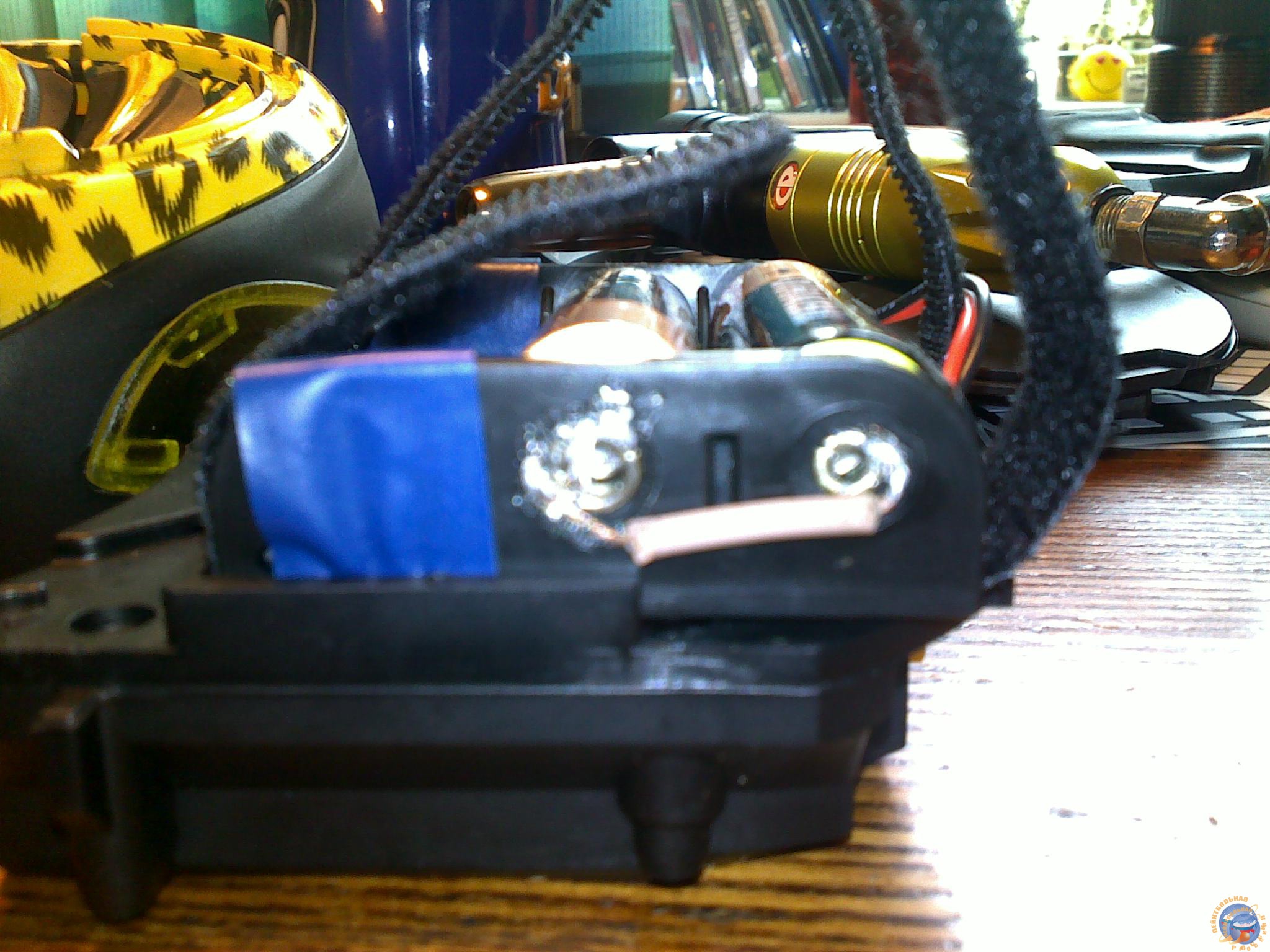

Кстати сам перепаял блок на 2 батарейки...фидер стал безшумным, лампочка не светит, подаёт как то не быстро)) надо будет проверить его на деле :)
#427
Anarhist
Anarhist
  • 658 сообщений
Поиграли сегодня с 2-умя батарейками :) Зачот :good: Подаёт очень чотко, не жуёт, не много легче стал... Шаров 18 в секунду подавал спокойно :ok: Буду играть дальше на 2-ух :)

Левую часть спаял криво, но думаю вы аккуратнее меня будите :wink:
