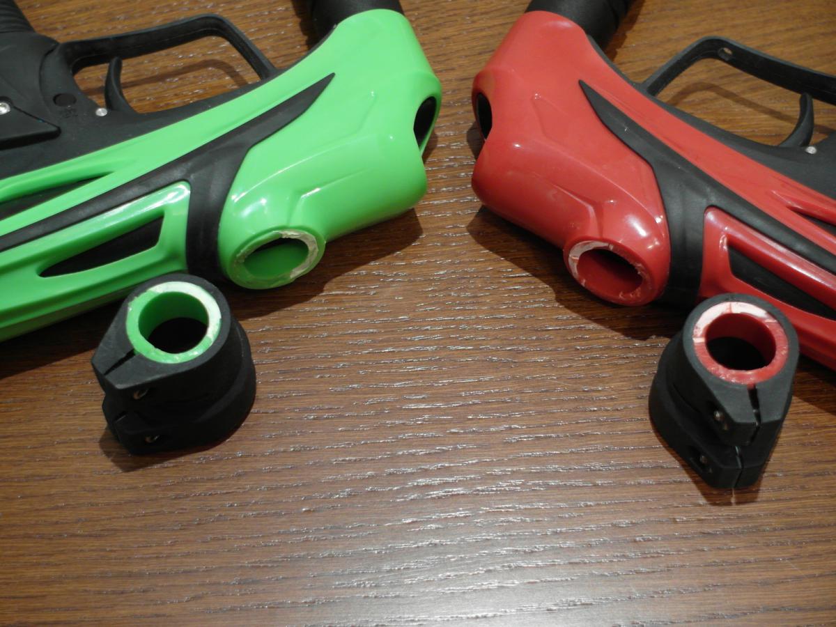

Это был "новый" пластик.
Увы, такая же дрянь как и старый
Температура за бортом около +30

Значит пинать производителя по новой ))

27 - Обычный
Угу, это обязательно ;)
Они последний раз мне на выбор предлагали:
- или быстро получить корпус от их партнёров в РФ, но нужно будет самостоятельно оплатить доставку;
- или они вышлют из США бесплатно, но по времени дольше.
По этой фотке отмалчиваются пока.

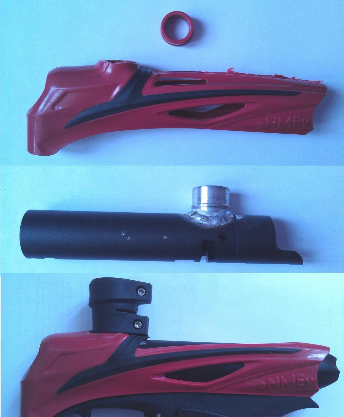

Заморочусь и сделаю ваш гог надежней ( в месте крепления цанги)
Подробности в лс

Прям совсем координальное решение проблемы.
Бешеные панды умирают стоя!
#438
