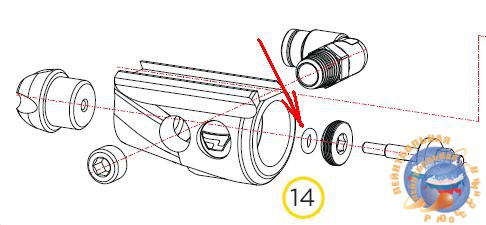

а как до оринга достать, который в он-оффе протовском, а то вкручиваю полностью - травит, чуть не докручиваю - все нормально, хотел оринг проверить

35 - Обычный
дело точно не в этом, раньше все было норм
Внутри есть оринг, поменяй его. 005/90. Но надо разобрать сначала он-офф.
спасибо, это я понял. я именно не понял как разобрать его...
#438
Aleks
Aleks
    Техник в законе
  • 830 сообщений
35 - Обычный
Выкручиваешь толкатель торцевой дюймовой головкой из вентиля. Может пойти туго, сидит на локтайте. Потом шестигр. ключом вставку из желтого металла. :)
Сообщение отредактировал Aleks: 27 Январь 2012 - 07:43:31
#439
Zed
Zed
  • 92 сообщений
разобрать получилось, спасибо большое Aleks
