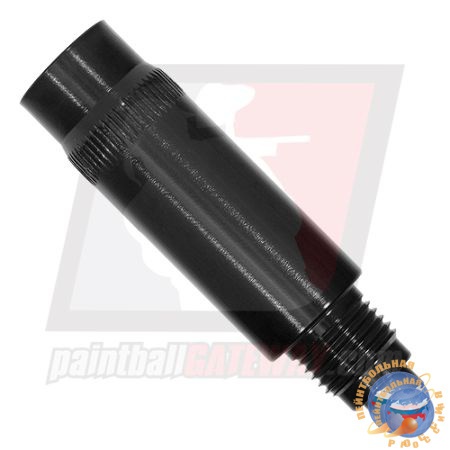

не удержался! несколько страниц назад у людей ломалась вот ета деталь

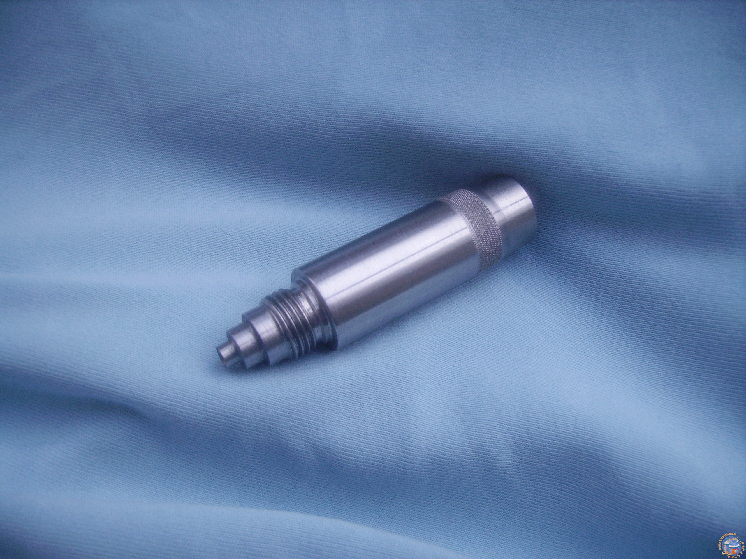

Я тоже с етим столкнулся и вывернулся по своему , так как я по образованию Токарь ( да да токарь) я себе выточил такую новую , но не один в один по размерам, а чуть улучшил , я не стал протачивать шейки которые ломаются, а оставил их толще, материал не пластик а нержавейка и вуаля получилось
Вот . ето покрепче стоковой будет такчто Хэндмэйд тюнинг :good:
Там честно пластиком и не пахнет. А токарная работа и не самая то сложная. При небольшой стоимости новой детали и её наличия, не хочется особо и заморачиваться

ну опять же по деньгам етой штучеки руководствовался словами Бэйба, что его не приятно удивило неадекватность цены етой детали. а про материал , его не пластиком стремно называть , ето смесь какаято похожая на амг2 тока как ДСП пресованная из аллюминевых опилков (не утверждение просто довод). а про сложность работы я и не говорил ничего она действительно не оч-сложная .И ведь ребятам в сибири прощще токаря найти чем со штатов заказывать . :yes:

А что делать? Тоже точили, когда не было.
