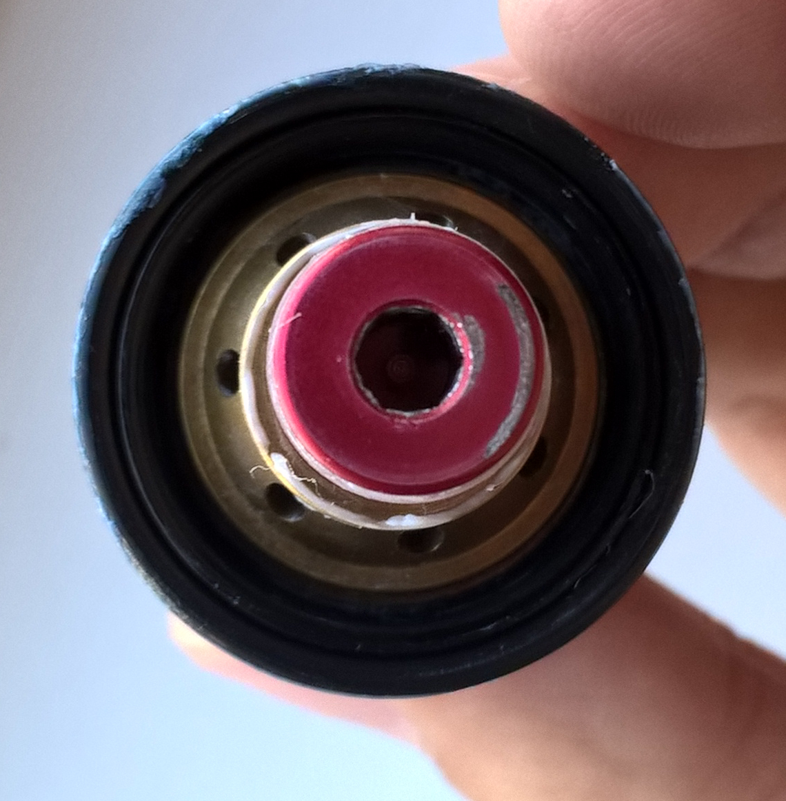

Добрый день. Какое-то время назад стал замечать звенящий звук после выстрела, которого раньше не было. Так же на задней части одного из элементов болтовой обнаружились вот такие сколы краски (см. фото). Так же сегодня к звенящему звуку добавился еще и дребезг. В чем может быть проблема? На ТО маркер был перед Новым годом, после этого настрелено коробок 7-10.

Как вариант - это изношен передний бампер (плоская прокладка на камере выстрела), в него въезжает болт задней стенкой. Ну или болт раскрутился...
Раскрученный болт это первое о чем подумал, но нет, закручено туго. Про бампер тоже думал, но в ремкомплекте его не оказалось, чтобы попробовать поменять. Сколько он стоит?
И в теории чем может грозить дальнейшее использование маркера с такой проблемой?

Не надо думать, а надо менять бампер :) Он стоит дешевле на порядок, чем стоимость кусков болтовой, которые начинают активно изнашиваться...
Это то понятно  :) просто вот думаю можно ли маркер использовать сейчас или лучше отложить до замены бампера. Лучше отложу  :)
