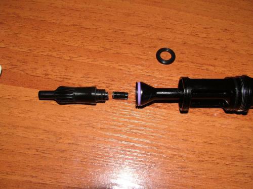

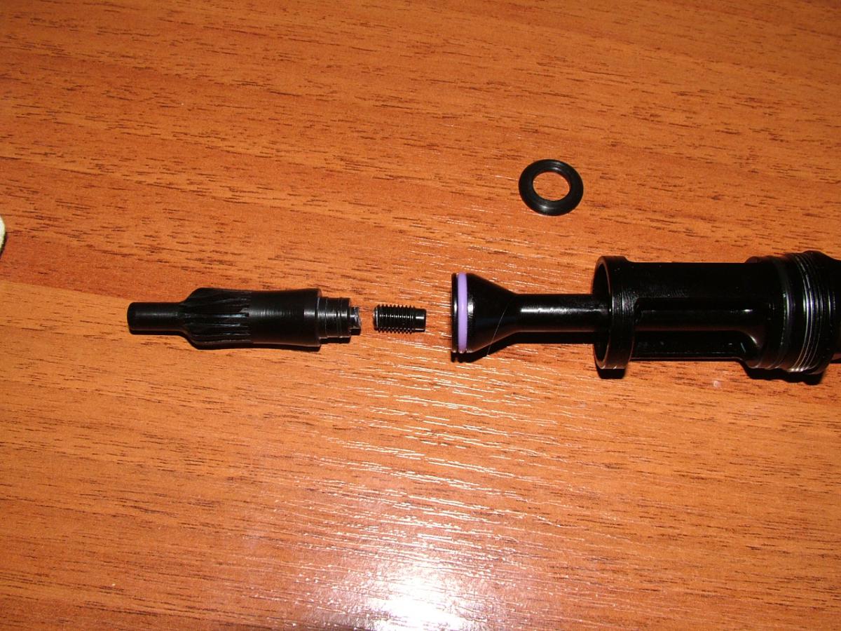

Случилась не предвиденная поломка шафта,прям беда :sorry:
#392
Как ты это сделал?!)
#393
Это время....
#394
Римура
Римура
  • 24 сообщений
-29 - Плохой
При смазке упал и сломался,я не предполагал,что шафт такой слабый оказался.
Сообщение отредактировал Римура: 21 Март 2016 - 11:22:25

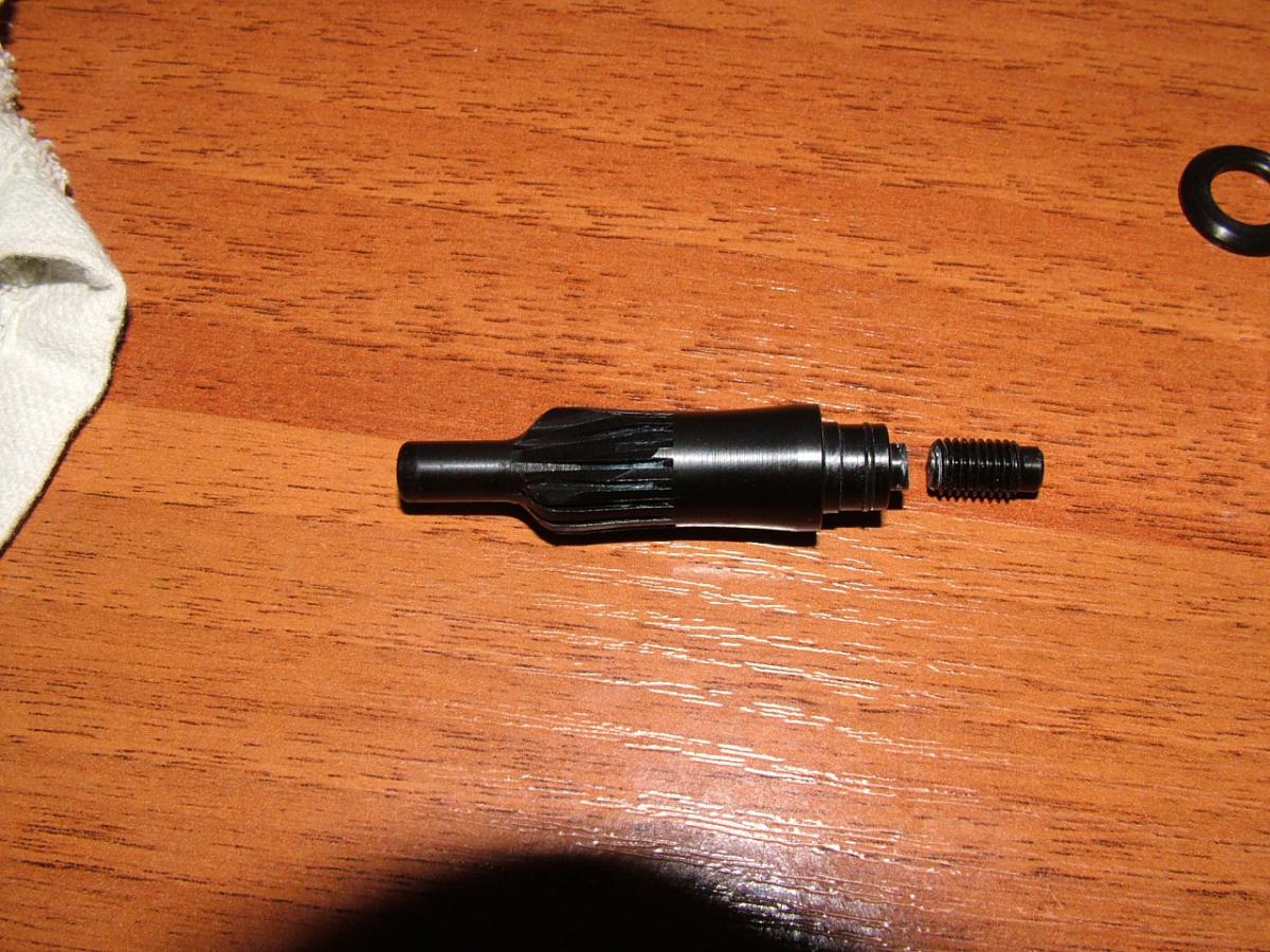

Но я не стал впадать в отчаянье,бежать в магазин за новой болтовой,за 12 000 р, и сделал вот это. Затраты на данный ремонт оставили 30 руб, в результате установленный латунный протез является вечным, и не подвластен времени износу падения ударам и тп.

#396
Кэп
Кэп
  • 1 016 сообщений
194 - Очень хороший
А на развесовку не повлияет??
И у меня тут (видимо тоже от старости) отломился виток от пружины в задней части данного болта. Это критично, не разобьет ни чего? Если кто сталкивался, где пружинку можно поискать?
#397
Римура
Римура
  • 24 сообщений
-29 - Плохой
С данным протезом отстранял 3 коробки,не каких проблем всё работает как и прежде.
#398
не шути с этой фигней, у нас пушка валяется (жео3) та же фигня, сломалась пружина, юзер не заметил этого и черти сколько еще так отстрелял... в результате остатки пружины попали в резьбу направляющего болта, и испорти ее так, что болт не выкручивается( просто врашается) болт то мы высверлили и новый изготовили, но фигня в том , что остатки болта остались в направляющей! И не высверливаются, так как этот обмылок крутиться.... хозя попал на замену направляющей целиком(((((
А вообще в хео, пружины такое же говно как и в люксе...
Сделали вечный аналог....
#399
Заколхозил зачетно!
#400
Кэп
Кэп
  • 1 016 сообщений
194 - Очень хороший
Спасибо. Будем искать новую(
