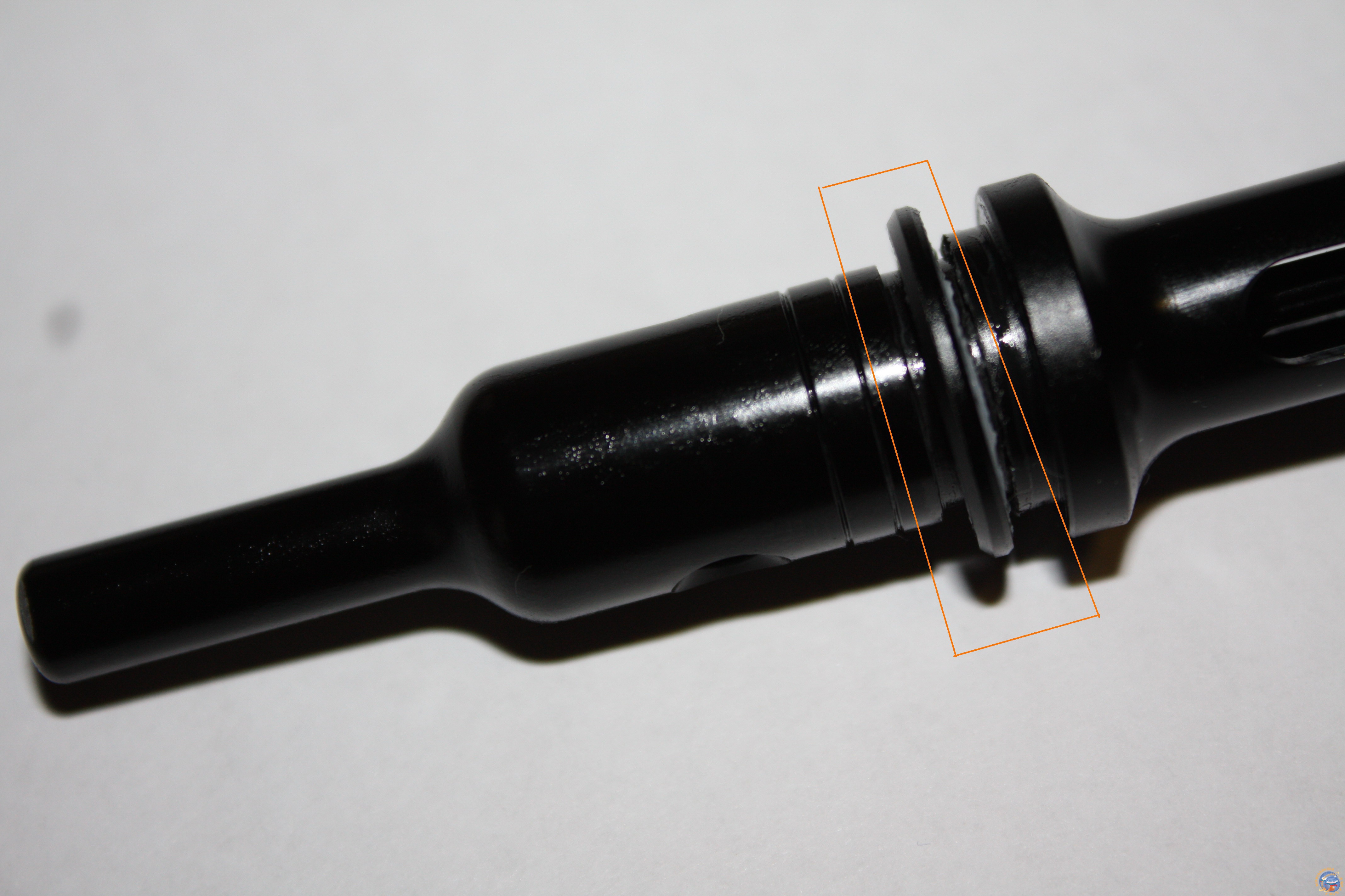

Volmak
Volmak
  • 13 сообщений
Гео
После тренеровки на реболах отломилась вот эта деталь на болтовой направляющей (если правильно выразился)... Когда выкрутил болт, прокладки которая должна быть перед ней не было.
Подскажите где купить эту самую направляющую?
