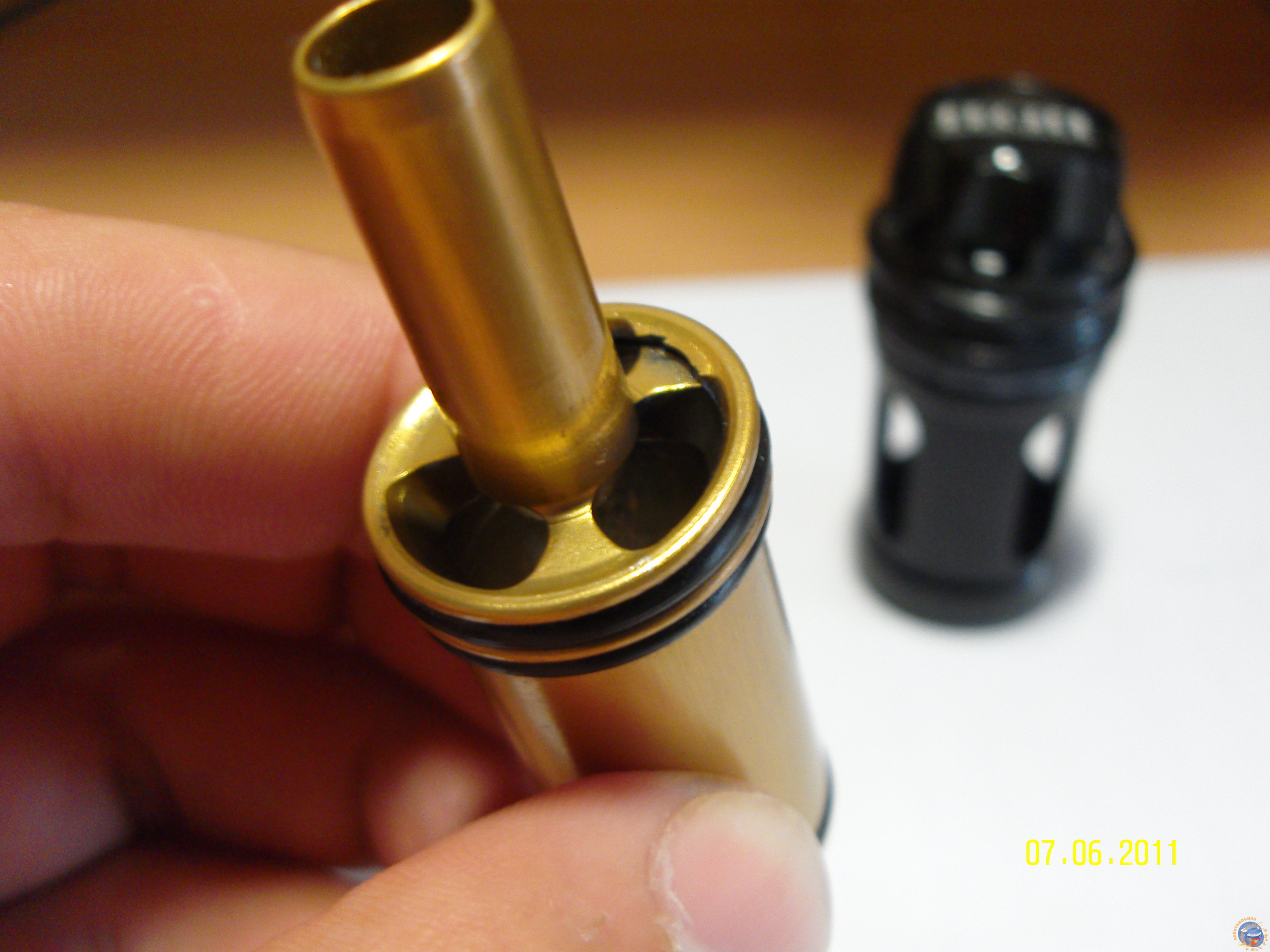

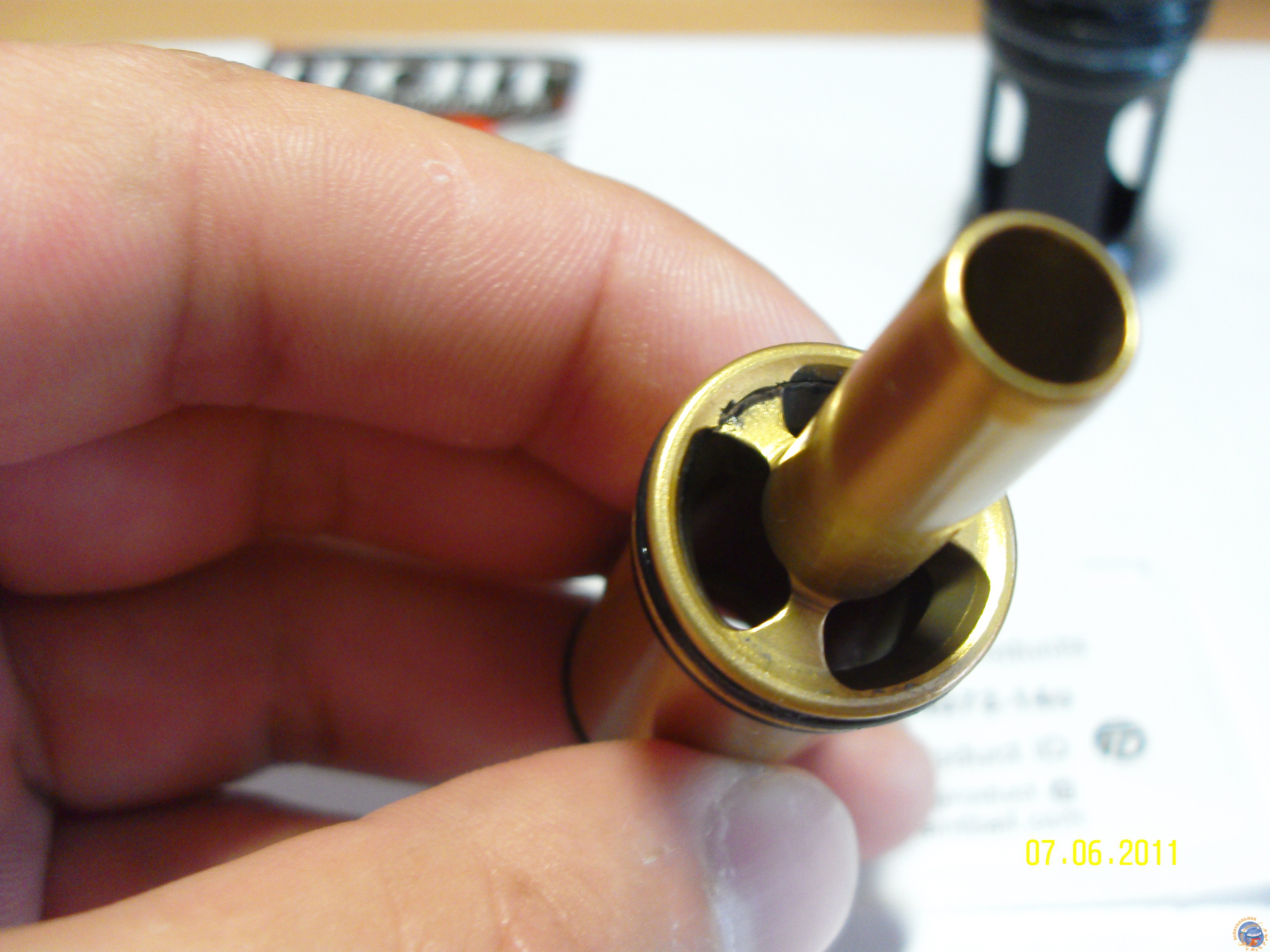

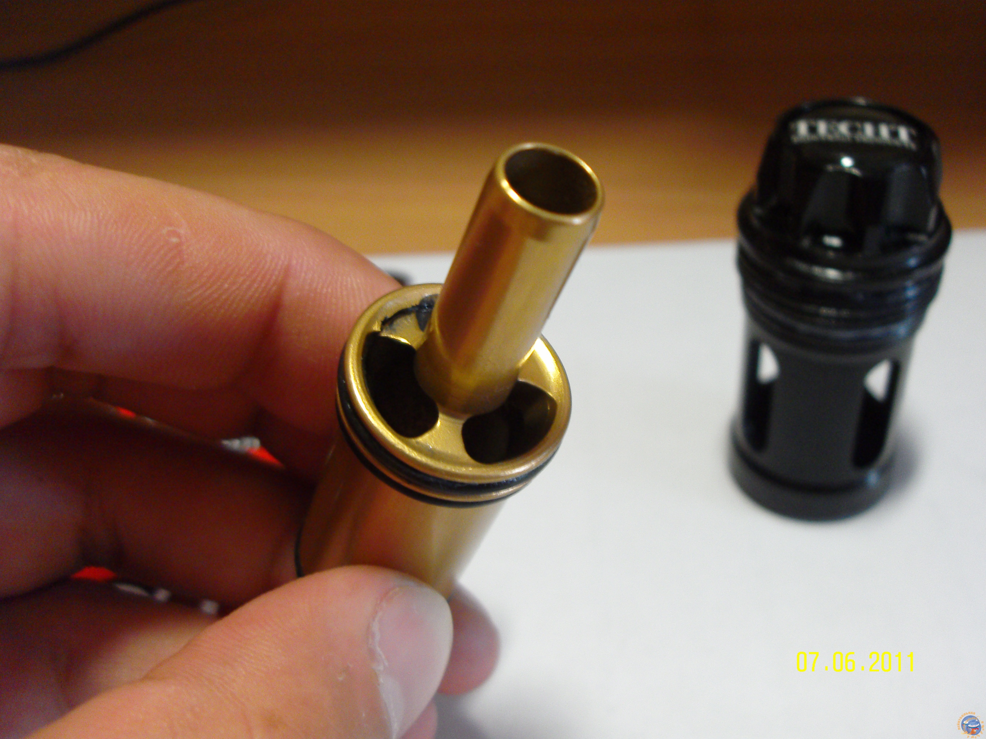

что то совсем не фартит мне с маркером ... новый болт сломался .. на тренировке кончились шары , выключил глаза , решил воздухом пострелять , сделал выстрелов 10 , потом все зашипело ..
покупал на ансгире , могут ли они заменить его , прислав новый на замену ? (а то у них написано, что пожизненная гарантия)
Та же самая фигня, только у меня лопнуло две вот этих спицы, но правда коробок после 15. Глаза не отключал, прям на тренировке на разбежке))
А зачем тут спрашивать, если надо туда и обращаться......

Вообще я пробовал им написать, и они готовы прислать новый болт, только доставка за свой счет. А платить за доставку 80$ когда болт стоит 60$ как то нехочеЦЦа. Вот и интересуемся, можно ли бесплатно его получить где то в москве, или по крайней мере без оплаты доставки?

Ни чего себе.... Сразу видно что это произошло от удара задней части болта о крышку...... И что скажут наши гуру???? Брак!? Или перетянули крышку при закрытии? Вот же хрень! У меня такой болт, моя переживать :shok: :sorry:
Я не думаю что перетянул крышечку, она же руками затягивается и без особого фанатизма. Думаю что либо давление, либо материал не очень долговечный, потому что уж очень как то хлипенько это место с самого начала выглядело
Местному диллеру, нужно быть полным идиотом, чтобы пойти на это....... Значит ты деньги в Штаты, а тебе тут гарантия...... Сам подумай.
Не думаю, что это заводско, брак, хотя такое возможно, скорее настройки, как следствие перенагруженный болт.

играю на низкодаве , режим- миллик (встроенный , АРЕ) , 10.3 ш/сек.,регулятор СР, скорость полета шара 260 , крышку закручивал от руки (без фанатизма) .. все как положено было ..
после извлечения болта посторонних предметов внутри обнаружено не было, все отлично ...
имхо- либо брак , либо не достаточно продумана прочность(конструкция) болта , мой друг играет уж год - проблем не было ..
судя по этой фотографии , болт состоит из двух частей , в нижнем отверстии видна разность оттенков цвета , предполагаю что склеены , но тем не менее , трещина находится не вместе соединения 2 частей болта ... судя по внутренней поверхности излома прихожу к выводу , что это усталостная трещина , следовательно - либо крупное зерно металла , не достаточная прочность межмолекулярного соединения (брак при отливки, производстве, не верно подобран материал болта), либо их технические расчеты оказались без запаса прочности (а может и вовсе не производились)...

Брак 100%. Лопнуло не в самой узкой части. Найдите хорошего токаря, Деталь не сложная. Металл - алюминий. С последующей шлифовкой разумеется.
Возможно это произошло вследствие износа орингов, и болт пошел наперекос (имхо).

покрытие еще бы надо , анодирование наверное или булатирование , в этом наверняка возникнет проблема..

А что с задним бампером, тем в который входит болт и садится в заднюю крышку? Его нет на фото, с ним все в порядке? внутренний оринг целый, и собрали перед траблом его верно, ни грамма смазки не видно, вы его смазывали? Вопросы глупые, но я на свой смотрел....... Ваще понять немогу как это случилось..... (у меня L7 для G4)

все в порядке с ним , оринг на месте , целый , смазки достаточно , смазывал чуть обильней , чем зимой ..
так же не могу понять как это могло случиться ..
почистил и смазал за две тренировки до случившегося .. (руки вроде не корявые, башка тоже , тк гражданские и боевые вертолеты делаю)... человеческий фактор не исключаю, но вроде все было замечательно ... эх ...
лан , давайте закроем тему ... если пиндосы не заменят - куплю новый .. а то уж очень хорошо показал себя этот болт , по сравнению со стоковым..
руки вроде не корявые, башка тоже , тк гражданские и боевые вертолеты делаю...
