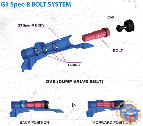

интересно взглянуть на болтовую, а то пишут что без орингов и что все оринги находятся в боди

Так и есть

мне сразу вспомнился анекдот про удаление гланд через анус......Установки О-рингов здесь сродни....что они этим выиграли???!!!!

сорри за оффтоп, но меня заинтересовал алгоритм выстрела. При переднем положение болта всё ясно. Воздух проходит в щель между ножкой "рюмки" и задней частью болта, через отверстия поступает в камеру, толкает шар по стволу, а часть воздуха сдвигает болт назад. и он насаживается на рюмку плотно. Вот отсюда не понятно. Как следующая порция воздуха заставляет болт двигаться вперед? Между задней кромкой болта и бэккапом зазора то нет (во всяком случае судя по рисунку). Может его электромагнит чуть вперед сдвигает? или при ударе о резиновое кольцо рюмки болт чуть вперед уходит, а образовавшейся щели достаточно, чтоб туда проник сжатый воздух и продолжил двигать болт вперед?
поищи анимированную схему работы маркера GEO и все станет ясно, схема работы у них идентична
