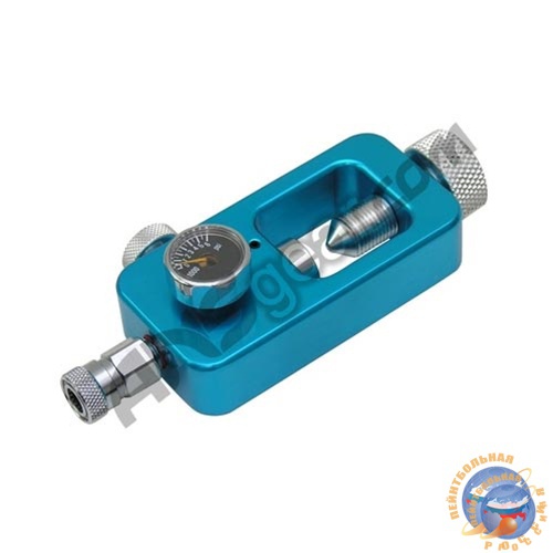

Доброго времени суток !!! Подскажите пжл, интересует вопрос по поводу заправки баллонов воздухом, что лучше всего использовать для заправки ????? ( компрессор дороговат)
Воздушная система PE Basic 0,8 л., 3000 psi, выходное 800 psi (PE-VS-08-3000-800)

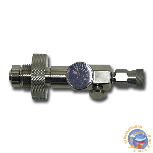

День добрый, не нашел ответа на свой вопрос, может Вы поможете: какой нужен механизм(переходник, заправочная линия) для дайверского баллона чтобы заправлять пейнтбольные баллоны??
Aleks
Aleks
    Техник в законе
  • 830 сообщений
35 - Обычный
Тип вентиля дайверского баллона или SCUBA или DIN. Заправочных станций хватает.
PaintBaller36
PaintBaller36
  • 70 сообщений
Огромное спасибо!!!!
