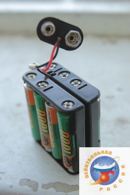

Сварганил аналог BonePack.
8xAAA-1000мАч, два батареечных отсека 4хААА, колодка под крону, кусок двустороннего скотча, 10 минут и 725р на все-про все. Пришлось срезать ребра на крышке батареечного отсека, но стандартный 6хАА по-прежнему может быть использован. Крутит быстрее чем 6хАА примерно на 1 шаг настроек V35.
Pros:
- легче чем 6хАА-2500мАч (120 против 180 гр) при той же цене за комплект
- доступнее (чип-и-дип, радиорынок - ближе и быстрее чем bonepack заказывать)
- дешевле (можно вполне в 650р уложиться если хорошенько поискать аккумуляторы - это в два раза дешевле чем bonepack)
- более правильная зарядка (при использовании индивидуальной -dV зарядки, в bonepack заряжаются все последовательно, что не очень хорошо.)
- возможность заменить вышедшие из строя аккумуляторы поштучно.
Contras:
- тяжелее чем Bonepack (120гр. против 100)
- необходимость иметь отдельную зарядку под AAA
По результатам тестирования отпишусь :search:

duke фотку покажи...

В общем-то ничего особенного :)

Отиграл на своем девайсе последний этап РФП - нареканий нет.
Однако нашел два недостатка:
1. при жестком боковом ударе (неудачный подкат на грудь) из отсека может вылететь один или несколько элементов. В игре повторить не удалось. Решение стандартное - кусок скотча/изоленты.
2. вопреки убеждениям западных коллег, 8хNiMH достаточно для отключения антиджема на V35 начиная от 2-й скорости - при затыке тросик попросту начинает проскальзывать и попытки подачи продолжаются.
По поводу литиевых - можно поискать подходящий по размерам в магазинах торгующих радиоуправляемыми модельками и барахлом к ним. Зарядник там же должен быть. Параметры батареии: 10.8-11.1В, 3 банки последовтельно (хотя судя по фотке у Вольфа все 4 банки что для фидера слишком дофига), от 700мАч и выше. Может статься что у нас и для RC обойдется несоклько дешевле чем у них "special designed for paintball hoppers" + доставка.
