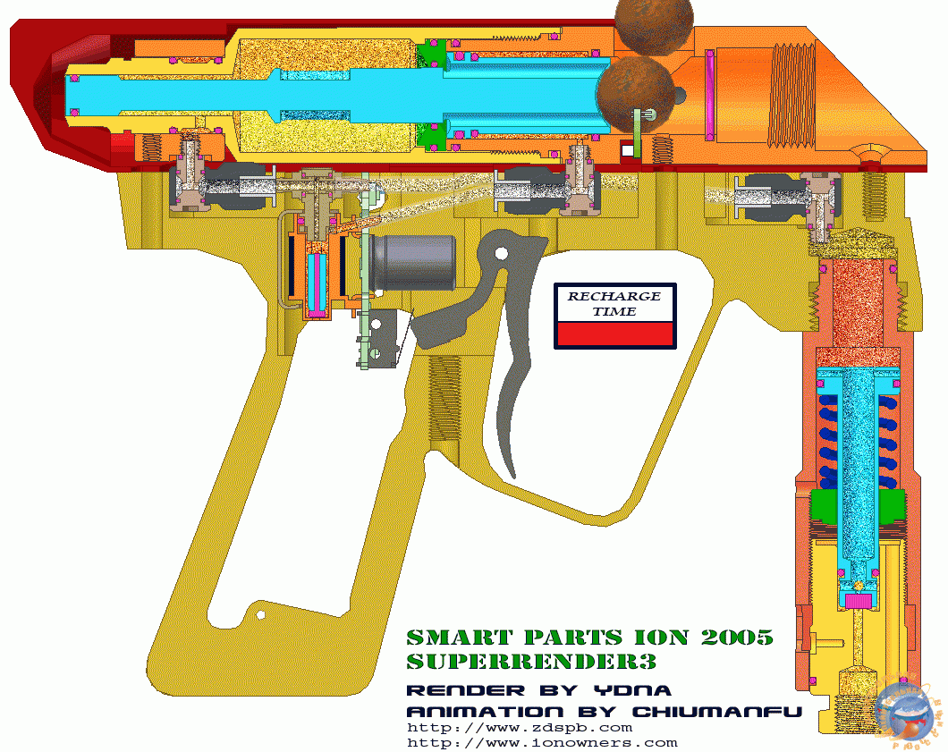

dwell - время, в течении которого соленоид подает газ, соответственно болт находится в переднем положении.
Смотри анимацию. Работа маркера показана более, чем понятно.
РОФ (Rof, rate of fire) - это максимальное количество выстредов в секунду.
В данном случае, это не количество выстрелов, а задержка перед следующим циклом работы клапана.
