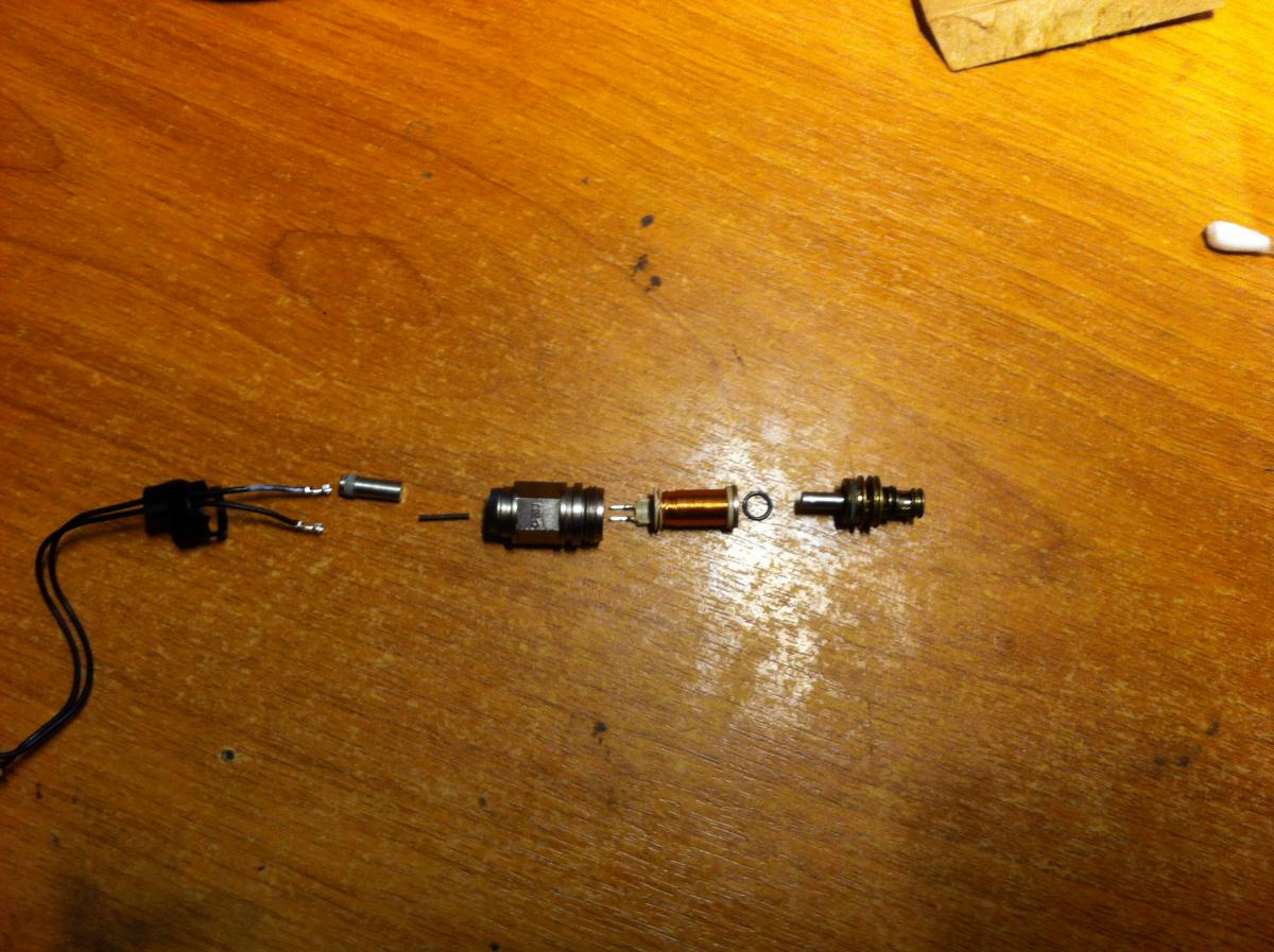

Я разбирал ))). Лежит в коробке. Фото ННада? По личному эмпирическому опыту, если эта хрень начинала делать мозги игроку, то починить ее никто не пытался. Я , по крайней мере не знаю таких. Ее всегда в сборе меняли. Я даже и не говорю, про те пилоты, которые умирали совсем. Потом если ее вскрыть, есть предположение, что придется его долго настраивать для нормальной работы (В процессе разборки станет понятно почему).
Сообщение отредактировал taranov: 18 Февраль 2016 - 22:11:16
Rock`n`Roll - paintball Band.
taranov
taranov
  • 261 сообщений
О как. Походу не до конца раскрутил "крайнюю плоть" пилота (давно это было). Короче, там инструмент нужен специфический. Пинцет называется. Удачи.

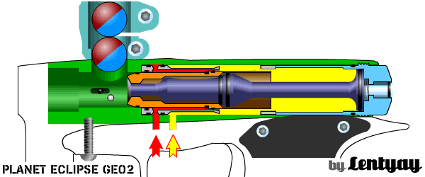

в том то и дело, что из болта не травит теперь вообще, после прочистки отверстий, а вот из под корпуса соленоида травит тихонечько, и воздух при выстреле выходит именно из под соленоида
При выстреле воздух ДОЛЖЕН выходить из соленоида)
А то что травит - замена корпуса. Если травит слабо - забей.

насколько я помню по мнению "авторитетных технарей" от туда не должен выходить воздух вообще! И мне почему-то кажется что это немного правда
На схеме красная область, при выстреле воздух куда уходит по-твоему? Соленоид ее глотает? ;)
