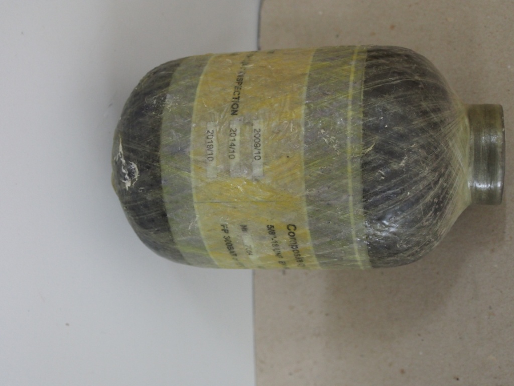

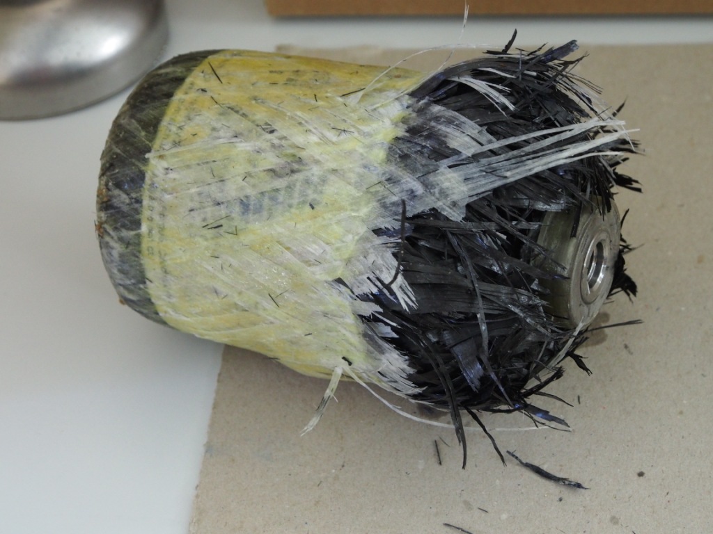

Мы сегодня провели гидроиспытания баллона 1,1 литра. Баллон 2009-го года выпуска. Разорвался при давлении 1300 бар (18854.94 Psi). Фото и  по возможности видео предоставим позже.

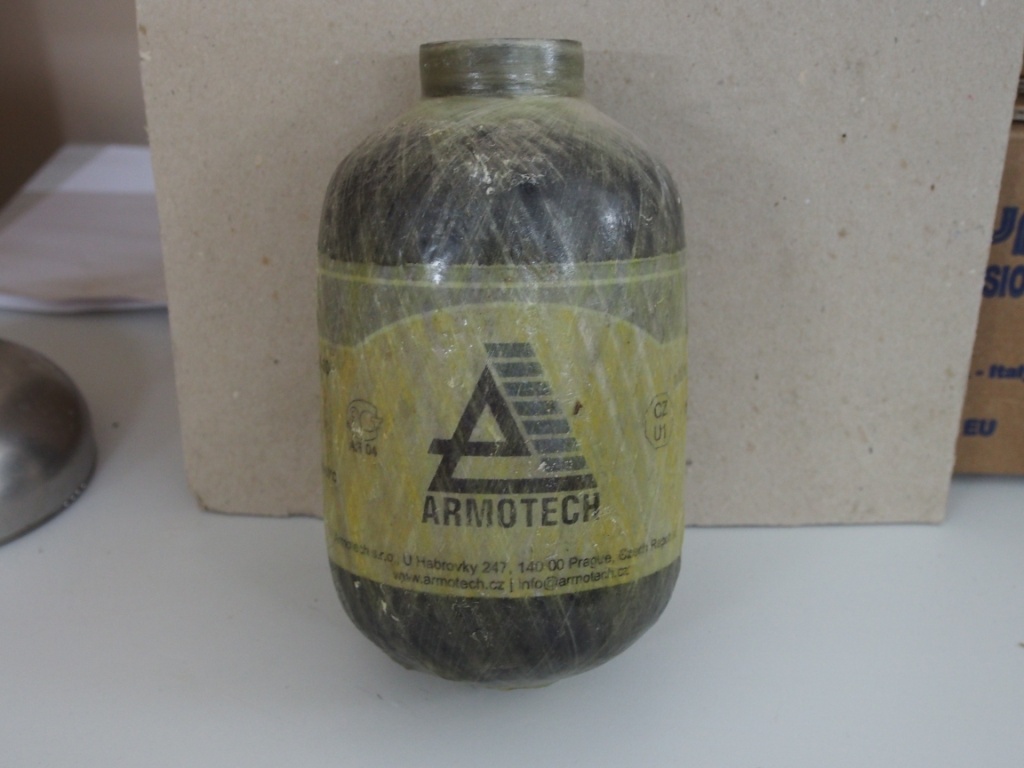

Привет всем, прошу прощения за задержку с фото, как я ранее писал, баллон 2009 года выпуска. Видео с отметкой 1300 бар прикрепить к сожалению не удалось, много весит.

dimmaburger
dimmaburger
  • 782 сообщений
Проблемы с лаком только у Супер легких армотечей?
Я никаких проблем с лаком на фото не увидел. Народ просто лишний раз перестраховывается. Проблемы с лаком на мой взгляд у цветных старых баллонов от Ninja. В теме по ним как раз фото приводят, вот то проблемы. А тут панику на пустом месте развели.
