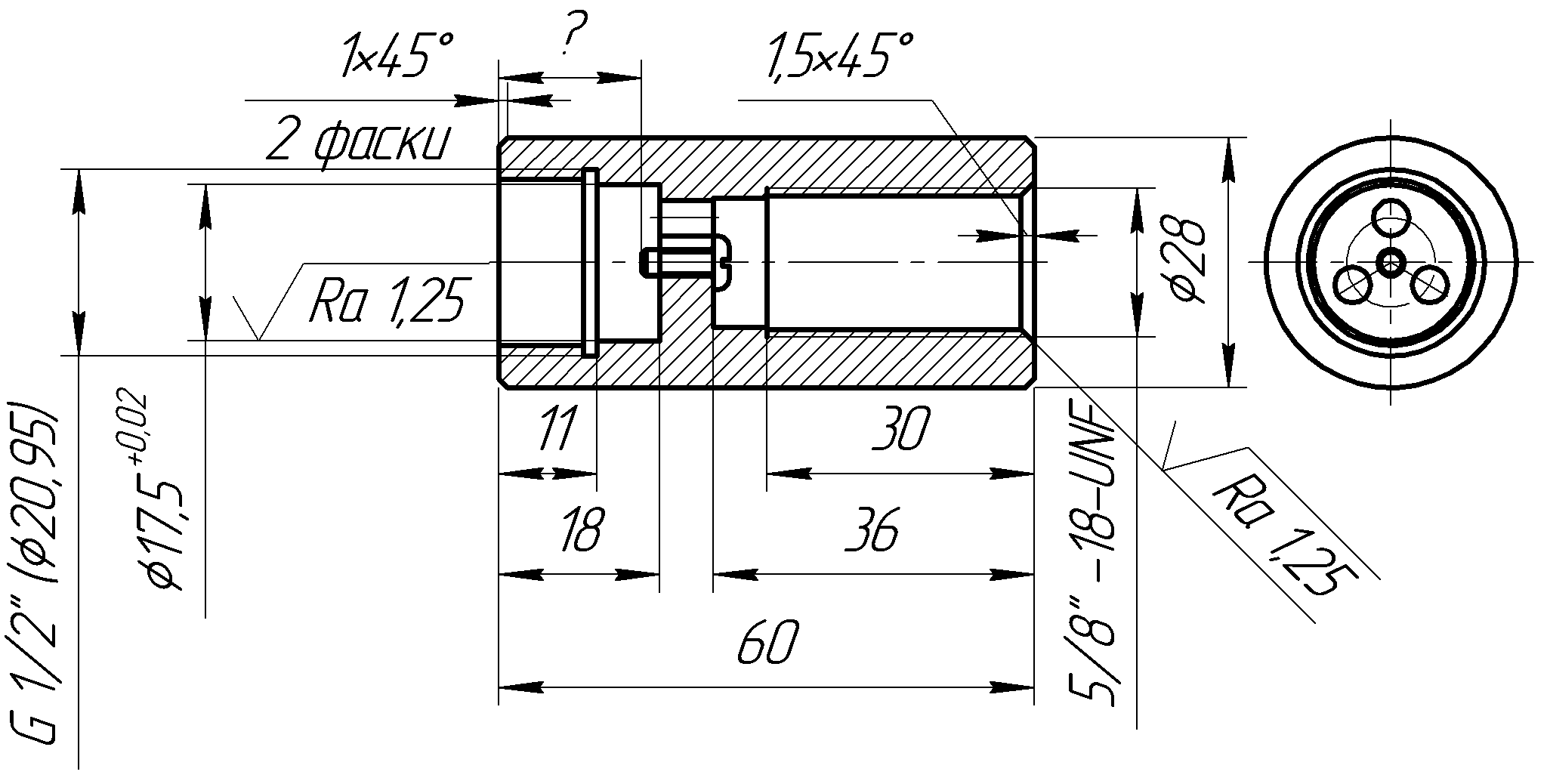

Вариант с переходником и дополнительным регулятором не рассматривали?
Переходник примерно такой:
Spoiler
Справа прокатный баллон. Слева свой нужный регулятор, SLP 300 psi или регулируемый 850-450 psi, установленный, например, на 450 или 550 psi.
Размеры приблизительные, нужно проверить на каком расстоянии должен быть винт для открытия прокатного регулятора, и не упирается ли шляпка винта в другой регулятор. Неизвестно, какая есть возможность уменьшения размеров.
Из недостатков, длинна увеличивается примерно на 90 мм. Или примерно на 70 мм, если сравнивать баллон с удлинителем.

Про переходник- даже не знал что такое бывает,только не подойдет он из-за размеров,я специально балон брал короткий чтобы упирать удобно было,а тут сразу 7-9см добавится(
Не видел такой в продаже, это фантазии, какой переходник можно сделать. Вариант простой при изготовлении токарем.
При необходимости можно нафантазировать вынос с нужным углом и на нужное расстояние.
