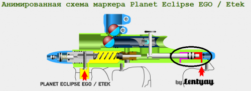

Система возврата болта газовая... то есть шпул или я что-то не понял в конструкции и принципе работы маркера))) фото пластикого болта и маркера из нутри выложу вечером...
Насколько мне известно, когда говорят попет или спул имеют ввиду способ подачи воздуха на шар. Здесь как раз клапанная.
Spool есть и у попетов и у шпульников. У попетов spool двигает болт и давит на клапан, который подает воздух на шар. (На рисунке видно, что перед spool есть шток на которой давит spool при движении вперед. Вот этот шток открывает дорогу воздуху на шар).
У шпульников spool двигает не только болт, но и таким же принципом (самим собой) перекрывает или подает воздух на шар.

Да, все таки поппет)) нужно перечитать мат часть))))

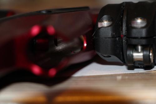

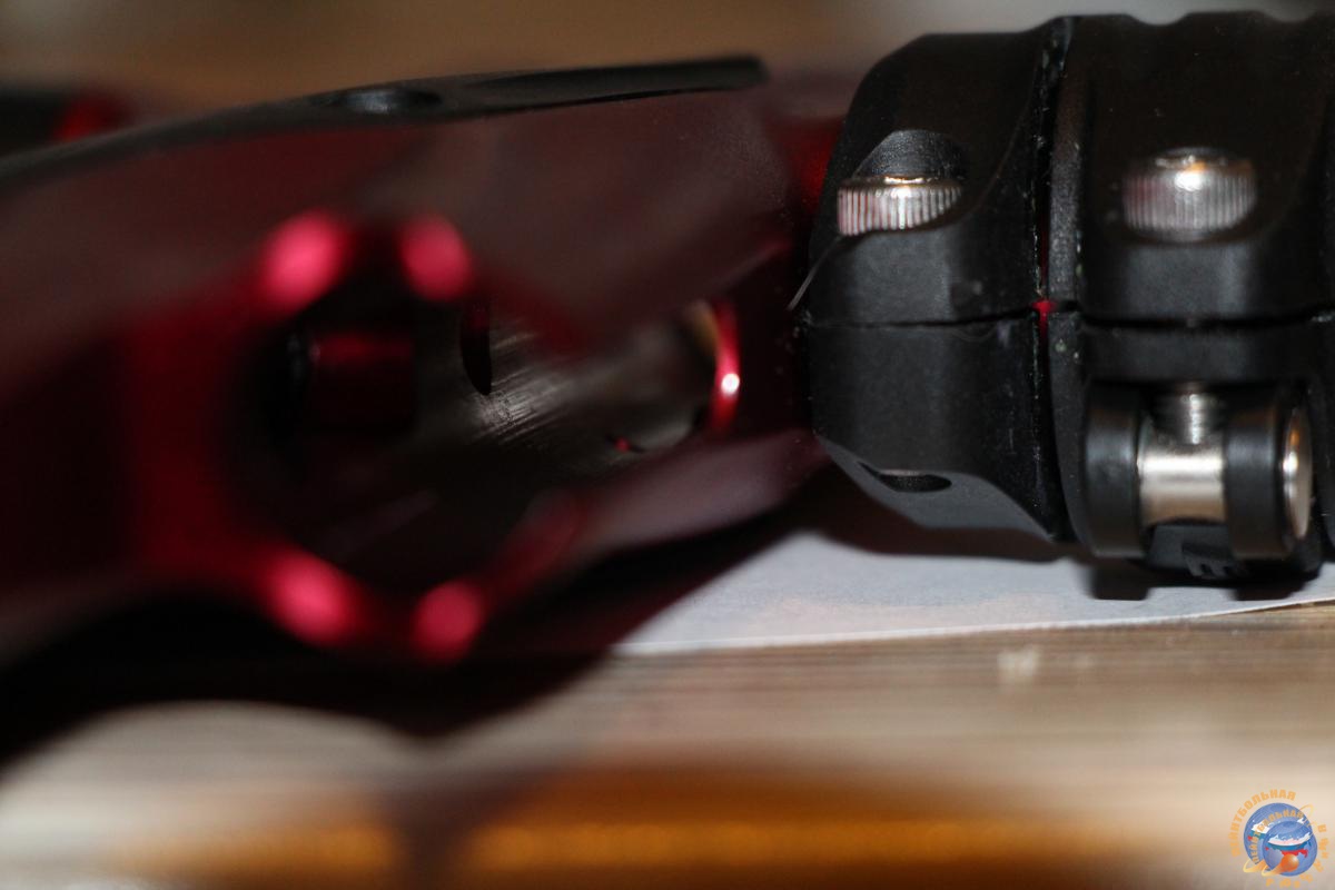

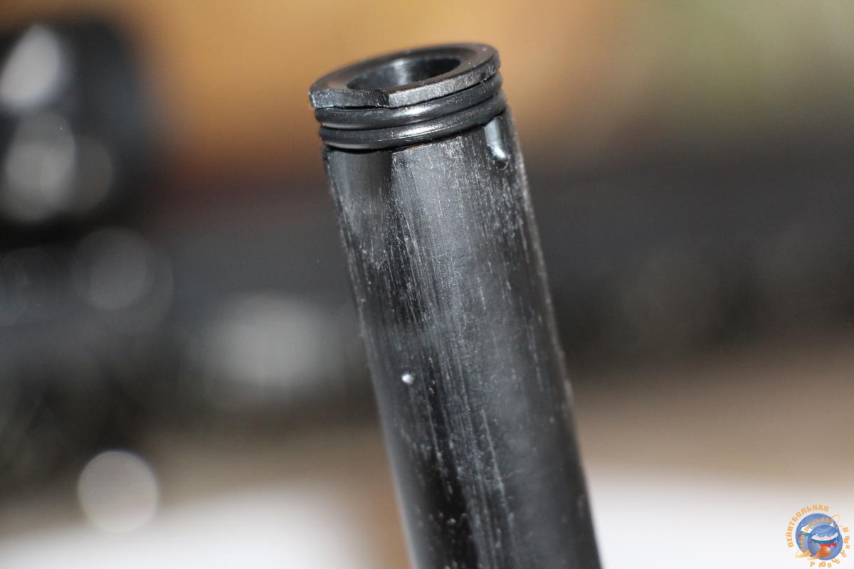

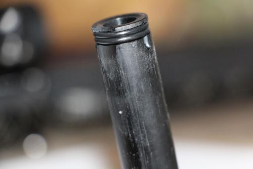

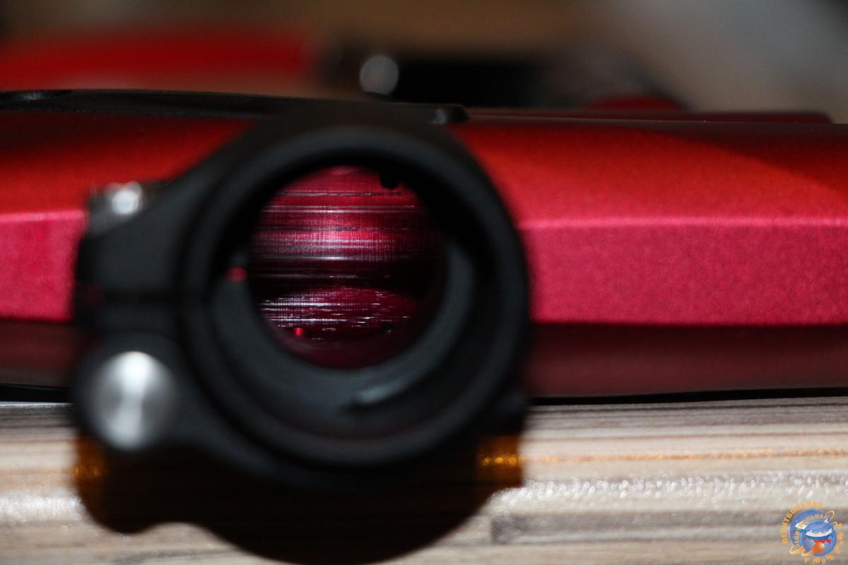

Не силен в макро съемке, но вот что имел ввиду когда говорил про песочек и выработку...

ух ты! надо же! а маркер в песок не ронялся? и вообще есть идеи как он туда попал? А то знаю одного товарища он и в ГЕО грязь напихает непринужденно...
Это все стандартно и не вызывает проблем с работоспособностью маркера. А вот у шпульника, при таком состоянии будут серьезные проблемы.
Если на фидере стоит спидфид, то при поркате или работе на змее это не очень сложно слелать

Попетнику побую на песок в районе болта, только резинки поменял и все, главное что бы в рамер песка не набилось, но и там он много бед не наделает
