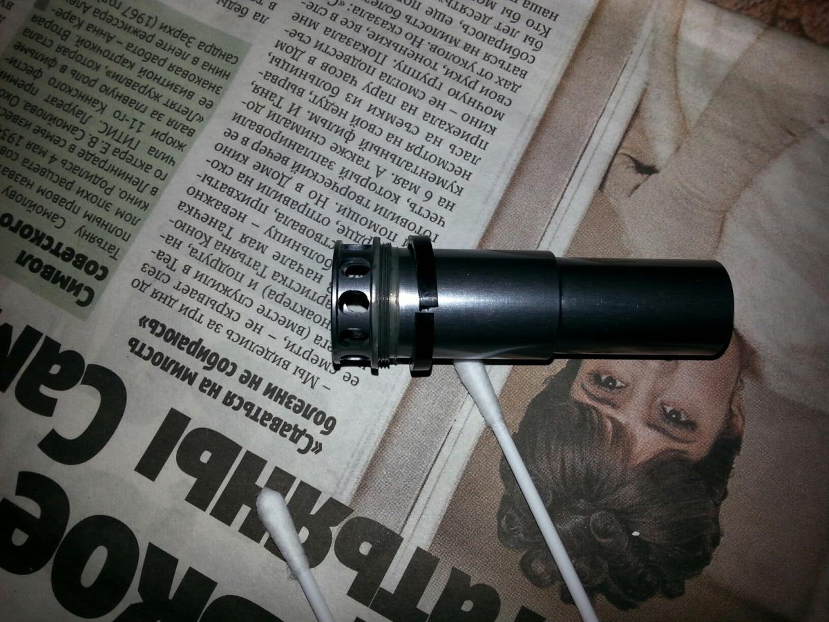

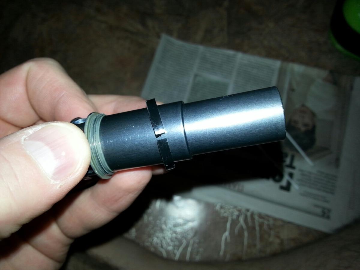

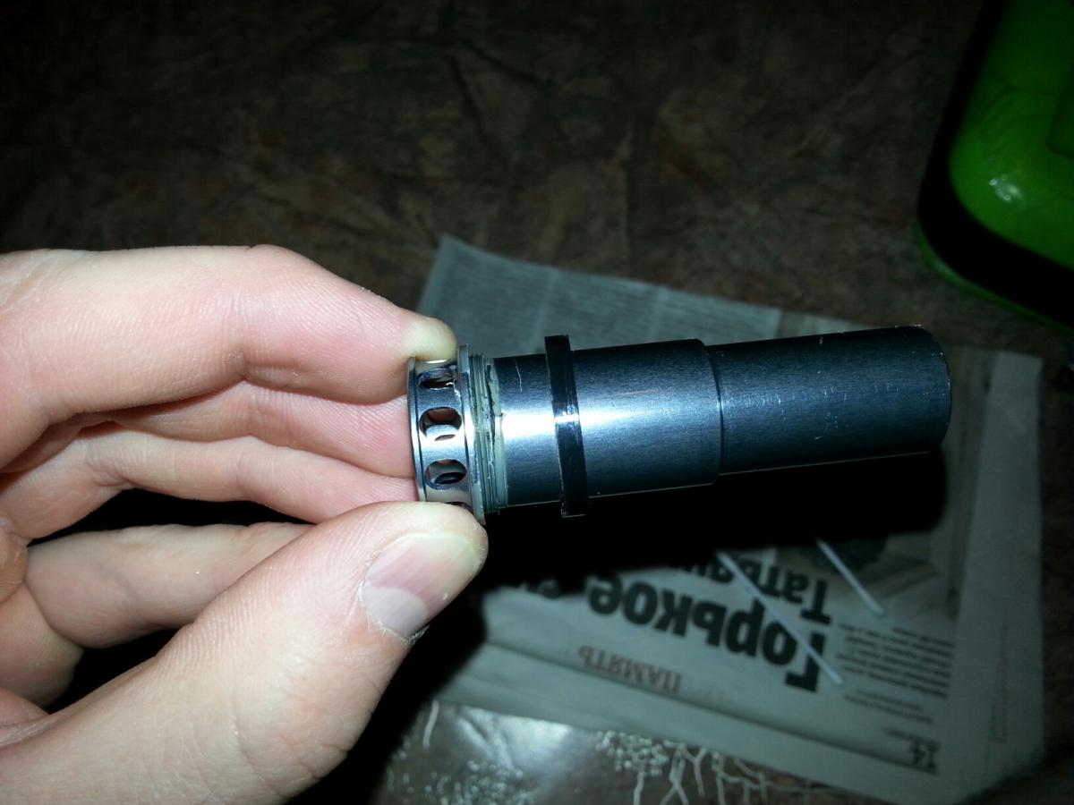

Произвёл замену бампера. Спасибо пейнтболёру. Пушка для игры в мороз не приспособлена. Летний резерв.  Фото порванного бампера. Резьбы там нет только насечки, бампер одевается и защёлкиваться. Насечки сделаны из клея (напоминает поксипол со стружкой).
