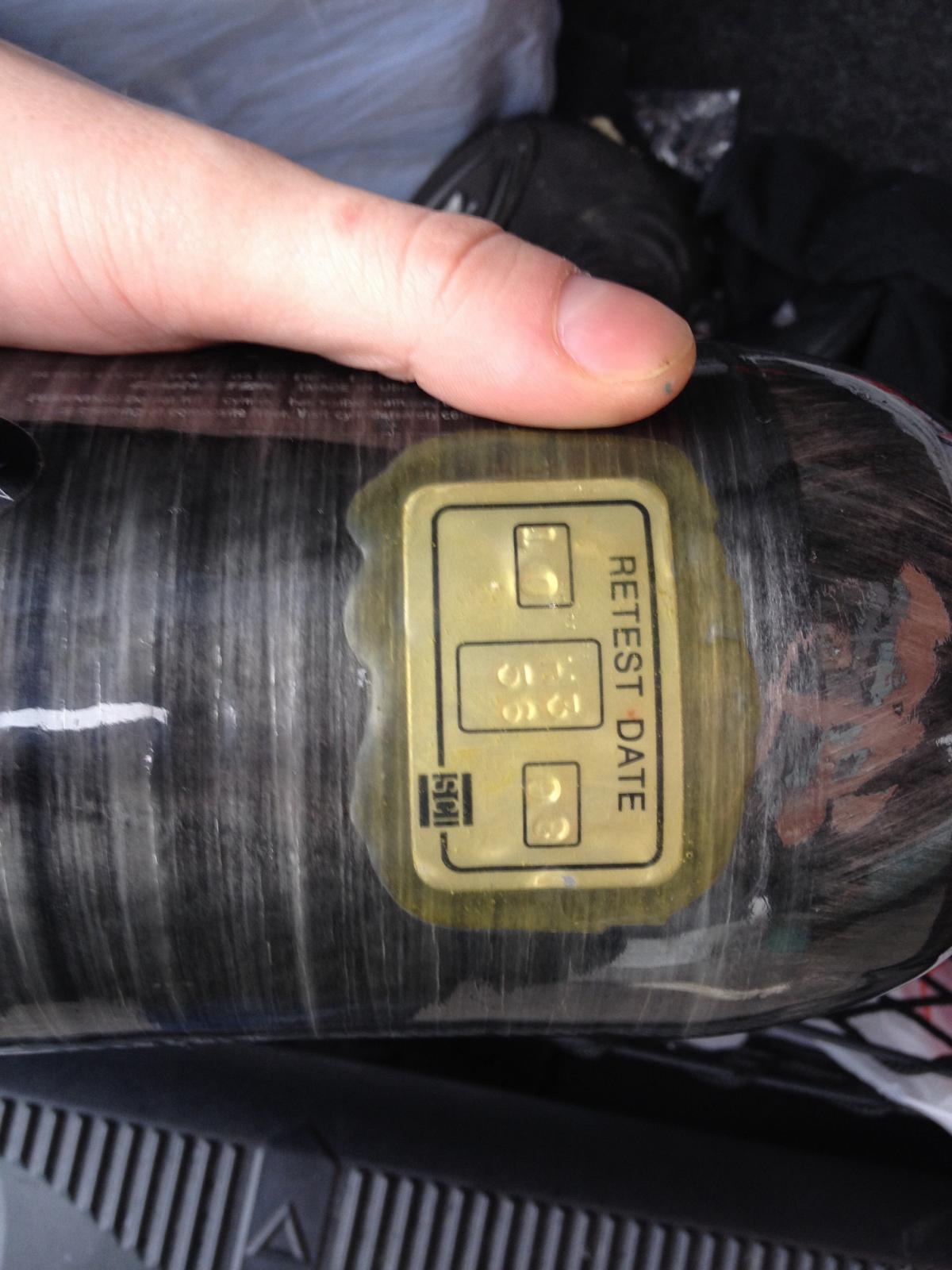

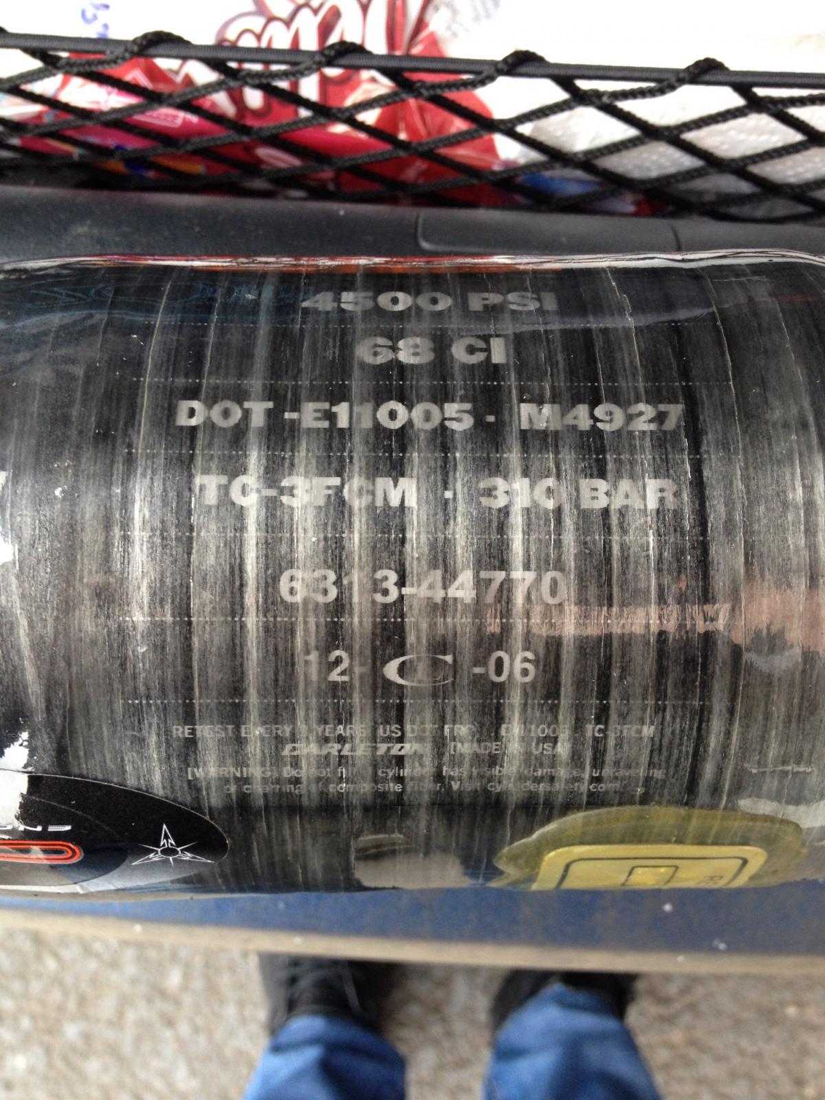

Но вот возник вопрос по баллону. Глядя на него не пойму что к чему.
Изготовлен в декабре 2006, а опрессован в ноябре 2008?!?!? Или я не прав, знатоки поправьте меня! Хочу поиграть поехать, но и рисковать не хочу. Если знаете места в Москве где тестируют, направте неуча на путь истинный)))
Кстати маркер же тоже на ТО надо отправить, два года в коробке как никак. К какому технику податься, кто нынче в тренде?) ( маркер DANGEROUS POWER G3 spec-r)

РЕтест это дата когда повторный тест проводился или должен был быть проведён

На фотографии плохо видно, через сколько лет переаттестовывать.
Этот баллон допускается эксплуатировать не более 15 лет, то есть до декабря 2021 года.
И судя по стандарту DOT-E 11005, нужно переаттестовывать не реже, чем каждые три года.
Спасибо за информацию, вообщем в любом случае надо переаттестовать.
Может знает кто где это сделать в Москве. Нашел в поиске что в топгане можно оставить, но совсем нет возможности поехать туда(((
