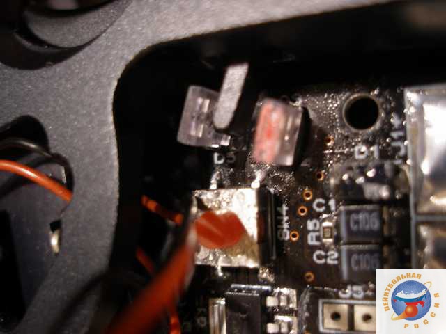

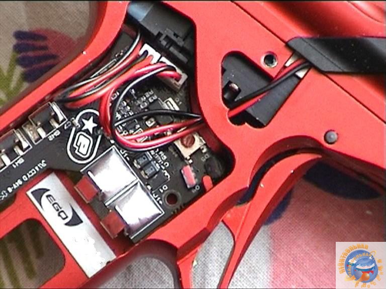

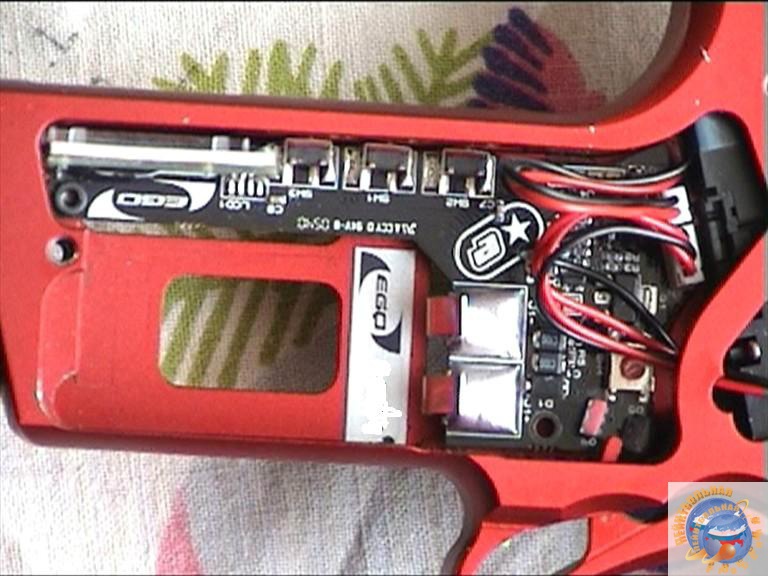

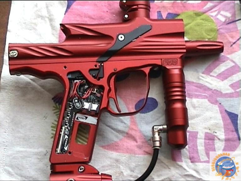

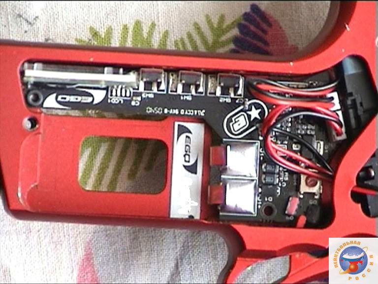

Вот сидел дома ит от нечево делати попробывал засунути плату от EGO6 v EGO5 и что ви думаите встала как милая. Несовпадает тока адин винтик что в принципе неважно. Главная проблема в том что фото диоды на 06 плате немнога менче и курок непересекает лудчи света и маркер в принципе нестрелиает.Ету проблему можна исправити двумиа способами
1. Дорогои: Купити курок от ЕГО06
2. Дешовий: Делаетса за 5 минут. (А ниом здеси небуду гаварити сами дадумаитеси :) )

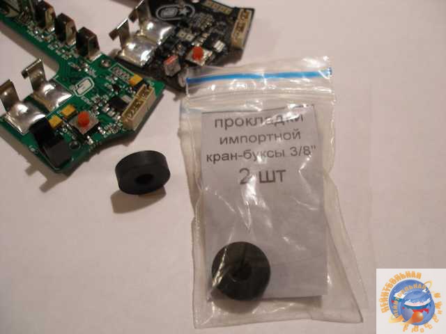

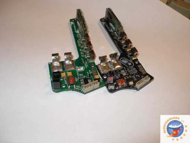

Решил я попробовать "обновить" свою Эгу 5 до Эги 6. Основная причина была - невозможность
пеерпрошить стоковую плату 0.17 до версии 1.08.
Итак небольшой отчетик:
Вариант с покупкой триггера от 6-ой Эги, предложенный Meras'ом имхо не подходит, так как
придется пилить фрейм, иначе он туда просто не встанет. После пропила останется отверстие куда входил хвостик старого триггера. Это не есть гут, так как он может засвечивать глаза оптопары. Т.е. если ставить триггер от 6-ой Эги надо пропиливать новое отверстие и закрывать старое, что достаточно геморройно.
А вот вариант
я и решил попробовать.

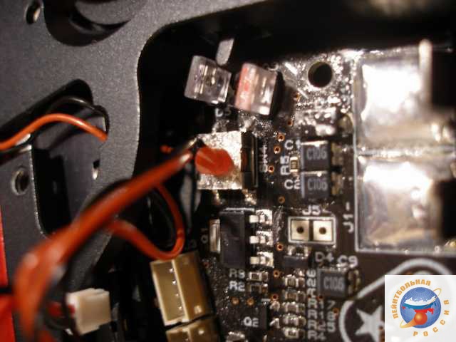

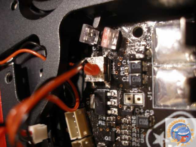

Сформулируем задачу - хвостик триггера не пересекает зону оптопары (optiswitch) из-зав чего срабатывания не происходит.
Возможные варианты решения:
1) Приклеить что-то снизу хвостика триггера, так чтобы это что-то пересекало зону оптопары.
2) Поднять саму плату так, чтобы оптопара сама поднялась до хвостика триггера.
3) Продвинутые варианты - перепайка оптопары на 6-ой Эге на оптопару от 5-ой эги или вообще на микрик.

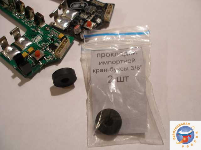

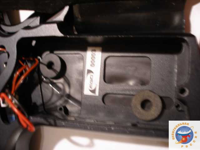

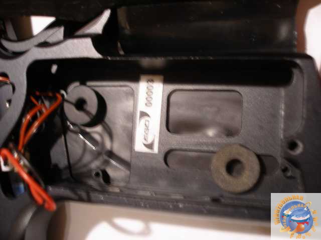

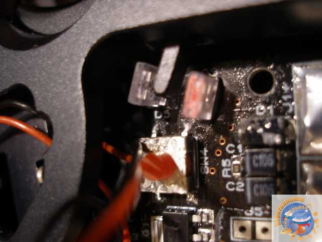

Я решил что самый безгеморный вариант - это 2. Для того чтобы поднять плату подойдет любой упругий материал подходящей толщины - я использовал сантехнические прокладки :).
Прокладка подколадывается непосредственно под оптопару а винты несильно затягиваются. Надо отметить, что один из винтов (тот, что рядом с оптопарой) сменил местоположение, так что ввинтить удастся только два. Затягивать сильно не надо, не забываем что плата стоит под углом и таким образом мы можем её повредить.
При подборе толщины прокладки нужно следить, чтобы хвостик триггера точно проходил через рабочую зону оптопары. То что он проходит её прод углом не должно сильно сказываться на её работе. При проверке, надо проверить, не сказывается ли люфт триггера (если стоит стоковый, безподшипниковый) на работе оптопары. Иначе это приведет к реактиву. Если это происходит, надо увеличить толщину прокладки.
Вот в общем-то и все.

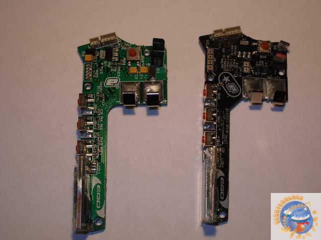

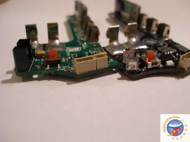

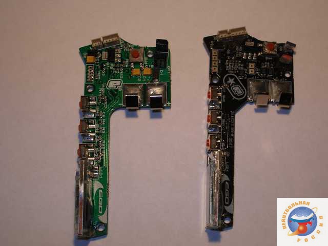

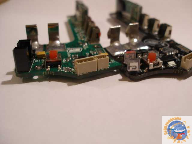

На фотографиях можно увидеть обе платы рядом,
их оптопары
и собственно использованный вариант установки.
Все работает, на ближайшей тренировке опробую с шарами.

Единственно что при установке 6-ой платы в 5-ую ручку необходимо подрегулировать триггер, т.к. оптисвитч стоит немного иначе.
