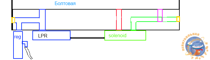

Инженерный вопрос по бодику марка 6/7 серии. схема в приложении body.png
Бодик у нас имеет три выходных отверстия (внутри которые для болтовой) через одно выходит высокое давление в камеру выстрела через два других низкое для передвижения рэма.
И соответсвенно три аналогичных входных отверстия (не считая временых при изготовлении).
HPR (синий) просто сквозное отверстие также как одно отверстие из LPR (красное), но вот второе (зеленое) меня озадачило.
На входе оба LPR отверстий находятся рядом но вот на выходе они разнесены, соответственно одно из двух надо как то увести в глубь (зеленое на схеме). По моим предположениям делаем несквозное отверстие поперек корпуса в нижней части, потом на нужное растояние вдоль корпуса (желтым на схеме это заглушка которой закрыто это временое технологическое отверстие, её видно если снять back cap) но вот потом еще остается (фиолетовый) отрезок который не понятно как просверливается. У кого нибудь есть представление как это делают ?
PS кстати под стволом тоже есть заглушка для технологического отверстия для LPR регулятора. но тут все понятно.

схема не правильная ... в подобной схеме зелёный канала идёт от ЛПР к соленоиду а красный и фиолетовый от соленоида к РЭМу .
ЛЕОН

LPR reg не нарисован там все понятно. LPR на схеме всмысле воздух. ок дорисовал LPR reg теперь схема боди имеет абсолютно все имеющиеся отверстия. вопрос по каналу LPR давления так и остается неясным, фиолетовый участок, как его просверлили ? или зеленый канал по другому идёт?
желтым с лева и с права заглушки технологических отверстий, сверло не может сверлить на 90 градусов :)

у фиолетового канала тоже заглушка должна быть , снизу .
ЛЕОН

ну да еслиб на сквозь был он, но чтото я её(заглушку) не нашол, не видно чтоб он на сквозь был. ремарочка-это я думаю что зеленый канал идёт по такому пути потому как не представляю инное. поэтому и спрашиваю у более знающих?
В разделе есть анимашка работы Марков, она правильная. Мы хотим изобрести велосипед?
Канал от соленоида в камеру взвода сквозной (зеленый), а вот канал движение болта вперед идет через технологический канал и глушится на конце (фиолетовый)
Разбери маркер и все увидишь.

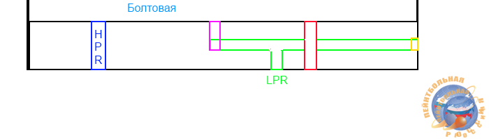

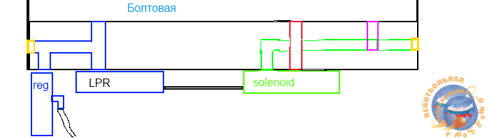

Вопрос не имеет к анимашке никакого отношения. Тут схема самих каналов а в анимашке то видно только сама болтовая, а как воздушные каналы подходят к соленоиду "ни-ни".
Схему смог нарисовать только потомучто как раз и разобрал марк ;) в нете её нету.
да каналы я похоже перепутал местами (исправил) но всеравно не понятно как фиолетовый отрезок сверлится он же не сквозной (как красный) ?

Разбери маркер, если не понятно как, спроси ближайшего токаря или фрезеровщика, там все более чем очевидно.

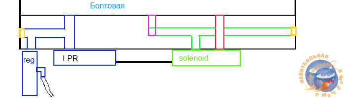

разобрался. схема приведена. фиолетовый участок сделан методом канавки внутри боди как раз в этой точки. (нет сковзного отверстия наподобе как у лпр)
Сережа маленький вопросик по соленоиду.
правильно я понял что в исходное положение сердечник соленоида (или как правильно назвать) перемещается под давлением (давление двигает его и открывает канал 1 по которому воздух и уходит дальше)
а в позицию два сердечник толкает шток электромагнита (тем асмым открывая доступ для воздуха к каналу 2) ?

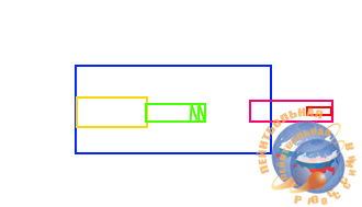

Внутри болта спереди в середине есть мягкая резиночка, смягчающая удар по шару. Она просто надевается на круглый железный сердечник. Так вот когда резиночка снята мы можем нормально закрутить-открутить этот сердечник пасатижами. Но вот с надетой резиночкой как её закрутить то нормально?
Просто резиночка слетела при стрельбе потому вопрос стал

берем болт,то там где стоит эта резиночка,выкручиваем, с противоположной стороны от резиночки, седло рэма.там и кроется доступ к Пилоу подушке.

Пиллоу (подушка) сделано зодно со свои металлическим седлом. В этом седле для его вкручивания и откручивания есть грани под внутренний шестигранник. Если резинка не про.. потерялась, приклей ее к нему суперклеем (пока не обзаведешься новой). Закручивание и откручивание производятся со стороны рэма из-под крепежной части для рэма, установленной на тыльнике болте. Когда эту крепежку отвернешь, внутри отверстия сможешь этим самым шестигранником осуществить демонтаж/демфера.... Используй резьбовой герметик для фиксации обеих деталюшек...

седло рэма - это красное на рисунке ? если да то оно у меня делает 3 оборота и дальше очень туго, может стопор какой там, откручивать-ломать через силу я не стал
резинка - оранжевая слетела со стержня (зеленый) в торце которого нет внутринего шестиграника, стержень имеет только резьбу и со стороны рэма его не закрутить
или я не так понял вас?
