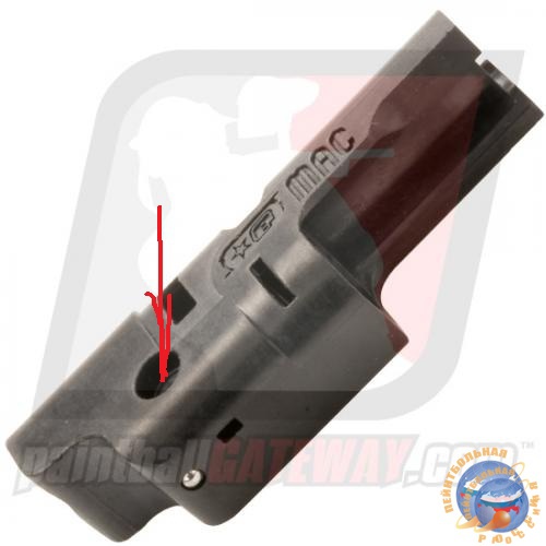

Valera59
Valera59
  • 197 сообщений
39 - Обычный
Травит воздух из под болта (на рисунке указано стрелкой). Замена прокладки и всех орингов результатов не дала. Подскажите плиз.
Сообщение отредактировал Valera59: 20 Июнь 2013 - 09:35:03
Замена корпуса
Valera59
Valera59
  • 197 сообщений
39 - Обычный
Спасибо. Я это и ожидал, но немного надеялся на чудо.
