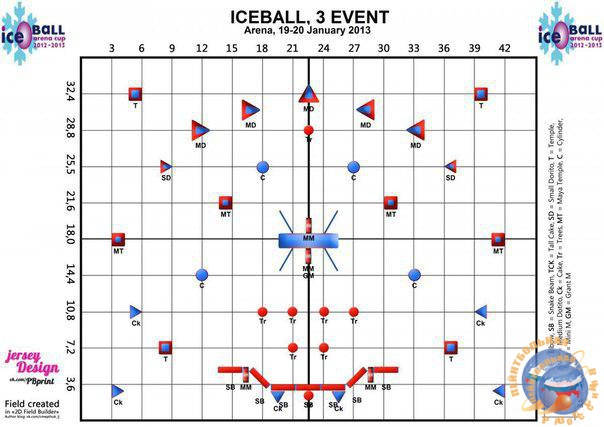

Urik
Urik
  • 2 сообщений
Доброго времени суток.
Прошу пояснить названия и нумерацию фигур на поле. допустим в прикрепленном файле...Думаю поможете не только мне. Заранее большое сенкью!
слева
слева направо
1-2-3-4-5
10-20-40-50
100-200-лес
змея 1-2-3-4-5-6 и тд
1000-2000-3000
