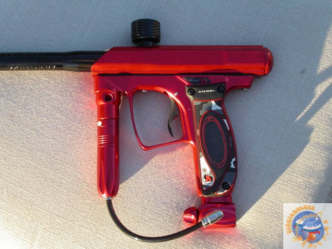

Сколько будет стоить обвес такова я ИОНА и где можно посмотреть другие версии :search: :wink:
это не война ---- ЭТО FUN!!! Изображение
Проще собирать Ион в такой комплектухе с нуля. Тогда ценник будет приблизительно 600-700 на круг. В противном случае- под штуку.

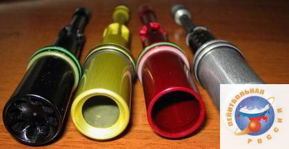

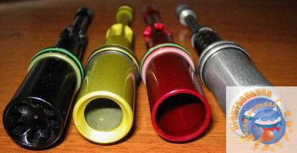

Ждал я ждал обсуждения,но так и не дождался. Пообсуждали корпуса и успокоились.Может кто поделится результатами замены болтов. Есть ли польза от замены стокового на какой другой? Ни на одном форуме об этом не нашел. Может искал плохо :sorry: Обзовите ламером,но укажите,где есть инфа. И собственные впечатления очень интересны,если есть. :drinks:
Помогу выбросить бумеранг.

Естественно в замене болта есть польза причём не малая и оптимальным вариантом на мой взгляд является болт NDZ :smile: . Сделан он оч. качественно, лёгок. Ну а собственно какая от него польза?! - ну насчёт уменьшения расхода воздуха тут трудно сказать... :pardon: ...НО в виду своей лёгкости следовательно уменьшится отдача, а значит и разлёт шаров - увеличится кучность... :yes:

Да,но там же и всякие навороты добавляют,не только и не столько облегчают.
От этого какой прок? Кто испытывал???

Зачем Иону нужен легкий болт:
1. Если на маркере стоит QEW, то делать это необходимо, так как пользователи у которых имеется клапан и стоит стоковый болт уже наверное заметили, что бамперная прокладка летит через 2-3 коробки- это максимум. Объясняется просто: разгоняем быстрее, масса болта не менялась, значит и удар будет сильнее. С установкой облегченного болта такой проблемы нет и маркер стреляет мягче.
2. Улучшаютчя траекторные показатели, стабильность стрельбы, опять же все связано с массой болта и несколько измененными в сторону увеличения воздушными каналами непосредственно в болте. Имеем более стабильную скорость, уменьшение двела.
На расход воздуха практически не влияет, по крайней мере не ощущается, речь может идти о 50-100 шарах преимущества на литр при 4500 пси.
Через мои руки прошли 3 варианта болтов сторонних производителей:
Orange
Lucky
NDZ
Попытку экономии воздуха сделал только Orange, установив дополнительную прокладку на хвостовике болта. Потери воздуха уменьшаются, но не глобально, так что сильного преимущества не дает. Другие производители не решились применять данное решение, так как установка второй прокладки на хвостовике идет в разрез с Даевсим патентом на Матрикс.
Ощутимая, но не глобальная экономия воздуха на Ионе достигается только в комплексе, а именно: легкий болт +клапан+ камера Выстрела.

:sorry: Еще немного тупых вопросов.
Что такое камера Выстрела?
Покупать стоит Оранж,как я понял. А он у вас есть в продаже?Надо ж покупать.Пожалеть бамперную прокладку.
Егору хорошо,ему прислали,в руках держал - красивенький! :good:
И хотелось бы добавить личных ощущений от QEVа - катастрофическая экономия воздуха. :ok:
