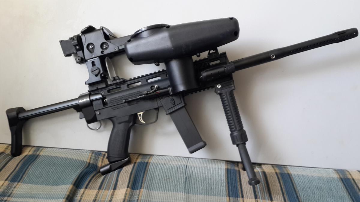

а это мой краскобластер!))))
Сошки вешь красивая, но по моему абсолютно бесполезная, я играю просто с передней рукоядкой.
Сошки вешь красивая, но по моему абсолютно бесполезная, я играю просто с передней рукояткой.
я сошками пользуюсь когда в обороне зачетная вещь в почитании калиматора и оптики.
