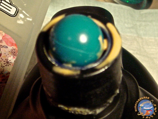

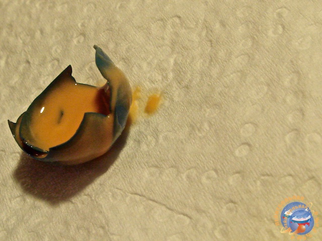

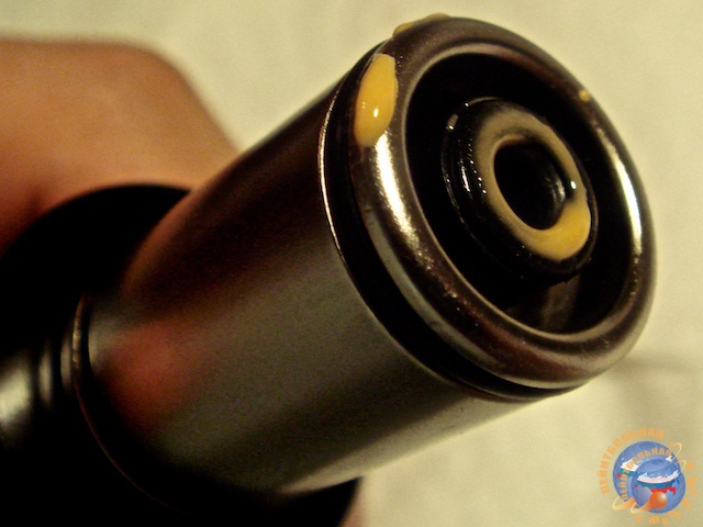

Поднял Двелл до 8ми, опустил ЛПР где то до 70-72. Скорость фидера 3( у фидера надломана ножка немного). Вышел на улицу, в фидере шаров 30-40.
Отстрелял почти все шары, осталось штук семь в фидере. Пошел в квартиру. Дома оказалось шар подданный в маркер расколот, выстрелить я им не успел. Самое интересное я не понял чем он расколот. (см. фото ) Болт чистый, на нем только пару капель от соприкосновения с шаром. Фидер внутри чистый, краска только в самом конце ножки. Да и в саомом маркере краска не размазана, болт точно не ломал шар. Единственное что я придумал это фидер давил не вовремя и раздавил шар в маркере.
Обо что мог этот шар расколотся? Может это и есть моя проблема с расколами.
После этого отстрелял на балконе еще пол фидера - расколов не было.
